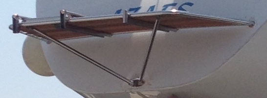

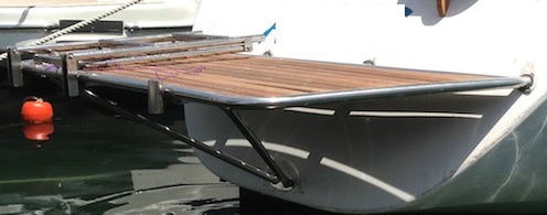

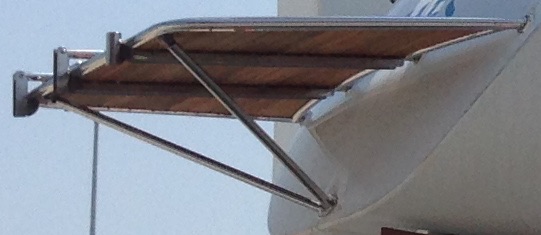

non è una questione economica e che la mia idea di plancetta non sono riuscito a trovarla sul mercato
quelle che si Piccoletto di più sono queste
ma quella trapezioidale la più aggraziata è piccola, le altre mi sembrano dei . poi volevo qualcosa che mi permettesse di scendere a terra ed in acqua allo stesso tempo ....a queste ci puoi agganciare solo la scaletta per il bagno
Da motomarine l'altro giorno ne avevano una 100x40 a meno di 400 euro.
Ne trovi da appendere che quindi stanno a pelo acqua o più facilmente con i rinforzi a spinta e che quindi stanno più alte e a me non piacevano perché venivano, appunto, troppo lontano dall'acqua, considerando che la mia poppa già di suo finisce una 30 cm alta

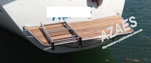

purtroppo sono un po' esigente e vorrei una plancetta con passerella con le dimensioni che desidero ma che non trovo in commercio
ne ho vista una in questo furum, ma l'immagine si trova solo su internet dato che il tipo è stato bannato (era nella discussione scaletta bagno laterale o di poppa? n°18)
.jpg   plancetta.jpg (Dimensione: 4,26 KB / Download: 314) [/hide]

è quella che cerco, sarebbe perfetta se riuscissi a trovarla delle dimensioni per la mia poppa, molto larga
la larghezza deve essere almeno 1300 e profondità 500/600, altrimenti diventa un obrobrio

infatti se guardi bene il messaggio di n/a del 17/4/2013, mi piace proprio la sua plancetta, con la forma a trapezio e non rettangolare (non sepo' guardà), e scaletta/passerella in centro...
peccato che non possa contattare n/a per sapere se l'ha comprata o autocostruita
(la stessa che avevo postato anch'io ma nel tuo messaggio si vede meglio)
