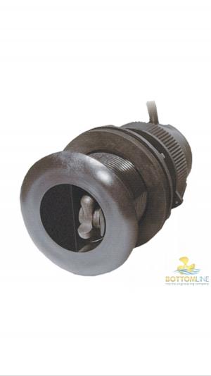

ho trovato questo oggetto:
leggendo la descrizione trovo:
Digital signal processing inside the housing provides depth, speed, and temperature data to a chart plotter, radar screen, or digital display, eliminating the need for a dedicated depth sounder.
e mi chiedo.... l'hanno banfata con la storia del digital processing inside o sono 3 semplici sensori accoppiati che posso collegare a un tridata?
ho visto sul sito che esce in nmea2000 quindi non ho i segnali puri per il tridata... :-(
Quel trasduttore e' prodotto in varie versioni fra cui quella dell'annuncio che contiene internamente il convertitore dei segnali analogici in digitali con uscita in NMEA2000. Questa versione NON e' compatibile con gli strumenti della serie ST60 che operano direttamente con il segnale analogico.

Devi cercare il prodotto RAYMARINE E26031 (ST800/P120) per il trasduttore di velocita' + temperatura e il prodotto RAYMARINE E26030 (D800/P17) per il trasduttore di profondita'.

Il trasduttore combinato con le tre funzioni non so se senza conversione NMEA2000 come ti servirebbe.
Ho ordinato l'E26031.... ho solo un dubbio:
[Immagine: .]
Guardando la scheda tecnica mi sembra di capire che il diametro della sonda che si sfila sia 30
Quella che ho tolto dalla barca è 40 mm
Al massimo prendo la sonda vecchia, la infilo nel tornio e la scavo passante con un buco da 30 mm, cospargo la sonda nuova di epossidica e la infilo nel cilindro così ottenuto e la adatto al foro che ho...
