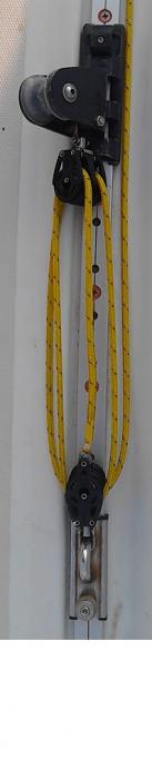

Non intendendo cambiare le rotaie e tutto il sistema, chiedevo se era possibile e utile adottare una soluzione tipo quella della foto seguente.
o addirittura questo del pogo 12,50, utilizzando il punto fisso sulla rotaia, senza toglierla e sostituirla con il golfare.
Praticamente un sistema misto tra i due delle foto.
Nell'eventuaità sia fattibile, che scotte utilizzare per la regolazione? 4 o 6 mm?

Noi, con lo stesso problema, abbiamo risolto così:
Tolto il fermo sul carrello, pulito e lubrificato bene il tutto, aggiunto paranco 5:1 e strozzatore. La cima è da 6 m/m (il 4 mm si maneggia male).
Provato con venti medio leggeri funziona benissimo, in caso di venti forti si può tendere il paranco col winch.

Come dice Einstein il carrello può essere portato verso prua con una cima, nel mio caso un tiro solo con cima da 10 mm.
Utilizzando il winch si porta agevolmente avanti anche sotto sforzo, indietro basta mollare e cazzare la scotta.
I miei carrelli hanno il fermo che ruotato di 90° si disimpegna, è sempre utile mantenerlo, anche per liberare il winch quando sotto Spi.

(01-04-2020, 14:58)allevalli Ha scritto: Il dubbio riguard acome creare il paranco.
Fisso un bozzello doppio con un grillo in tessile al terminale della rotaia (Come indicato in foto), ed un altro al carrello?
Come vedi, noi per ridurre il paranco ci siamo avvalsi di un carrello con golfare da un lato (con fermo), mentre sul carrello rinvio scotta, abbiam dovuto forare lateralmente lo stesso ed inserire un perno dove potersi attaccare.
Spero tutto chiaro.

@einstein Come vedi, noi per ridurre il paranco ci siamo avvalsi di un carrello con golfare da un lato (con fermo), mentre sul carrello rinvio scotta, abbiam dovuto forare lateralmente lo stesso ed inserire un perno dove poterci attaccare.
Spero tutto chiaro.
ciao
Assolutamente sì. Ne approfitto, ma arrivare col paranco a fine rotaia (a prua intendo) che controindicazioni ha?

Nessuna, hai molta più cima da gestire.

Se vedo bene, all'altezza della freccia nera hai già un bozzellino orizzontale singolo per il paranco. Nel caso, ti mancherebbe veramente poco per completare l'opera. 19
(01-04-2020, 14:58)allevalli Ha scritto: Fisso un bozzello doppio con un grillo in tessile al terminale della rotaia (Come indicato in foto), ed un altro al carrello?
