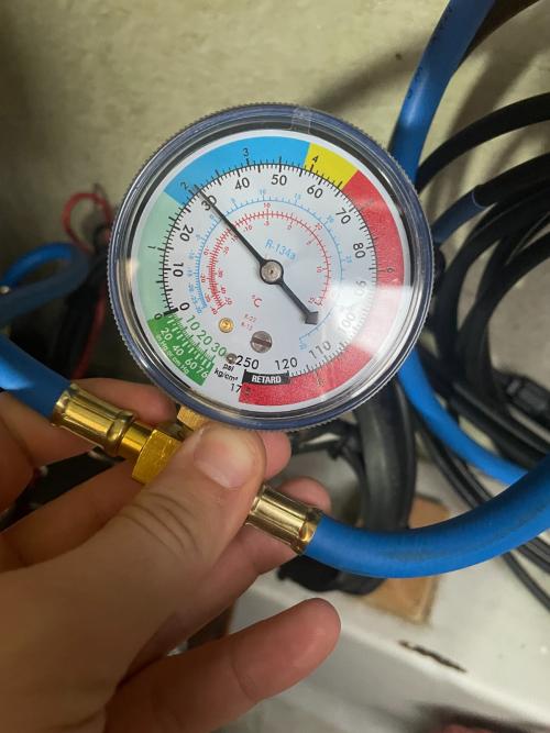

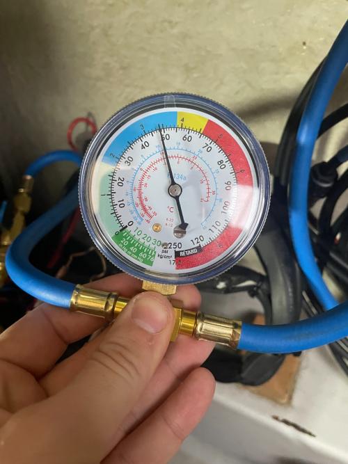

Ho rimediato un kit per fare la ricarica del r134a ed ho inserito un po di gas, anche se credo di non aver fatto la procedura correttamente. Di fatto questo kit ha un manometro con segnati 4 livelli: livello basso, livello ok, livello alto, anomalia. Ho attaccato il kit, avviato il frigo, atteso 5 minuti e verificato il livello su manometro, dal minimo era salito pochissimo, cosi ho provato ad aprire per iniziare la ricarica, ma di fatto il manometro non si è mosso. Cosi ho staccato il tutto e riavviato il frigo che è partito a belin con un consumo di 5,5amp. Non ho capito bene cosa sia successo, il fatto che il manometro non si sia mosso mi fa pensare che non si entrato gas ma qualcosa è deve essere cambiato. Ad ogni modo ora tenendo il termostato a metà il frigo attacca per 4 minuti sui 5,2a e stacca per 20m, ma il frigo non va sotto i 6.5 gradi. Ho provato a metterla a 3/4 ed in 10 ore è sceso a 4 gradi ma non ha MAI staccato. Oro sto provando delle vie di mezzo fra i 2, ma sembra non staccare mai. Ah ho anche riprovato a ricollegare il kit ed ora come avvito la frusta al compressore il manometro schizza oltre la metà nella zona rossa, ho sentito il tipo che mi ha venduto il kit e dice che se l'impianto raffredda è tutto ok e che il manometro va sul rosso perché probabilmente è entrata dell'aria che manda il pappa il .
In allegato la situazione sul manometro in funzione dopo varie ore (foto con valore più basso) e 10 minuti dopo aver spento il frigo (foto con valore più alto). Il frigo raffredda ma il termostato anche se nuovo non gestisce bene il frigo, provo a spiegarmi meglio. Ho sostituito il manometro prendendone uno nuovo della stessa marca di quello che c'era ma non uguale perché il venditore mi ha detto che era un modello personalizzato e che non si trova più, pertanto mi sono fatto dare uno modello da frigo ma della stessa marca per avere gli stessi ingombri, mi sembra fosse un +4/-12. Bene il fatto è il seguente, il termostato inizia a gestire il frigo con pause molto lunghe 25/30m e fase attivi di circa 10/15 minuti e va avanti cosi mantenendo una temperatura fra i 4.3 e 4.8 gradi, frigo quasi vuoto con solo 10/12 lattine di birra. E fin qui direi tutto bene, problema risolto, invece no perché tutti i giorni tra le 9 e le 11 circa parte e non stacca più, l'unico modo per farlo staccare è andare in barca ed abbassare il termostato finche non . meditando di passare al termostato . cio, le pressioni vanno bene o sono ancora troppo alte o basse? Questo comportamento del termostato da cosa può essere dato? dal fatto che il termostato non è quello studiato specificatamente per questa unita refrigerante? ho visto che la vitrifrigo fa il termostato meccanico per il bd35f (la mia unita è una vitrifrigo) ma costa quasi 50 sacchi! Grazie a chi mi potrà aiutare
