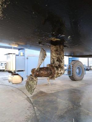

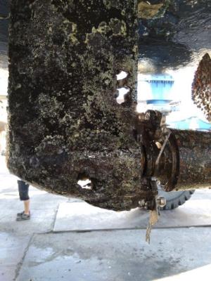

., pensavo che a me non potesse capitare, io cambio gli zinchi due volte l'anno, stacco sempre le batterie quando vado via e non lascio mai la barca alimentata da . invece.
Messa in acqua a settembre ed era integro.
Andando via dalla barca avevo lasciato il cavo della 220 sulla colonnina (interruttore . è arrivato il lock down.

Aggiornamento oggi. Sostituito sail drive intero, due silent block, riser, controllato e bonificato lo scambiatore. Da sostituire ancora l'elica, installato isolatore. Siccome non è stato scoperto il reale motivo di cotanta corrosione, su suggerimento del tecnico, si è provveduto a staccare le masse dal blocco motore e a convogliarle tutte su un panetto di zinco immerso. Non è soluzione ma esperimento. Dopo un mese di acqua questo zinco sta lavorando alla grande.
