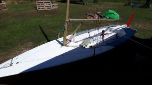

Continuano i lavori, la stuccatura dei vari buchi con epossidica è quasi terminata
ora mi ritrovo col problema del fissaggio dell'archettoper la scotta della randa sul fondo del pozzetto (il vecchio era montato a poppa tipo laser), i vecchi bozzelli tolti erano fissati sul fondo in neanche 2mm di resina, ho bisogno di maggior strato per il carico della vela, non vorrei si strapasse tutto, dalle foto che vedo in rete quasi tutti utilizzano questo sistema a circa 1/3 della lunghezza della deriva, immagino ci sia una specie di longherone in quella zona, ho "bussato e li il suono è meno . .?
non voglio aprire altri 2 tappi ai lati per accertamene

non vedo alternative al tentativo. alla peggio se vedo che manca la “ciccia”, foro generoso, inserisci listello spalmato di resina caricata, tappi e una volta catalizzato tutto fissi i golfari.
un po’ come feci io qui . ma con un listello lungo e rigido in modo che scarichi bene i carichi su una superficie ampia pur infilandosi in un foro piccolo.

io, prima, un tentativo con punta sottile a beccare l’ossatura sotto il calpestio lo farei.
in caso non avessi fortuna, io cercherei un approccio con ancoraggio da sotto, piuttosto che impelagarmi in laminazioni e successive finiture a vista.
anche usare una roba del genere potrebbe avere un buon rapporto efficienza/lavoro:
filetti i fori, lo usi come maschera, fai fessura, inserisci le 2 metà, stucchi, serri le viti, stucchi a rifinire.

ottimi consigli, sia dell'attacco strallo che effettivamente si può infilare in un "taglio" e sia la ricerca dei rinforzi con .à fatto
nel mentre sostituite le vecchie crocette (che altro non erano che un tubo passante) dopo aver rinforzato e chiuso il foro con saldatura tig
e messo cuneo in mogano alto 3 cm al vertice per l'inclinazione dell'albero,
procede bene

fissati i golfari, sotto ho trovato 4mm di vetroresina e supporto in legname da almeno 1/2 centimetro, meno male  più facile a farsi che a dirsi .

tra quarantene e varie sono comunque riuscito a completare il Contender.
Va una meraviglia
mooolto divertente, fisso al trapezio.
Facile da raddrizzare dopo la scuffia, un pò pesantuccio da alare ma i rulli aiutano molto anche da solo.
. manovre su vecchio Contender si può?"
Certo che si!! anche con vecchio albero.
obbligatorio l'EVA per il grip.
grazie dei consigli e buon vento a tutti noi.
