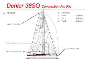

Nel materiale illustrativo dicono: This is a modern square top main sail rig with flying runners and arrowed spreaders . The big angle of the spreaders allow us to use the runners only for trimming , they are not, like the old racing boats, to stabilise the mast . You can also use the rig without the runners.
Perciò sembra che i "flyng runners" (credo si possa tradurre con "sartie volanti") servano soltanto per migliorare il rendimento, ma non siano necessari per la sicurezza; perciò in crociera potrebbero anche stare a riposo.

Allego le immagini dell'armo standard e di quello competition con albero in alluminio. Per i regatanti ci sono la possibilità di una delfiniera molto più pronunciata, di chiglia a T rovescia, di albero in carbonio, più alto di quello in alluminio. Perciò (@ Wally) chi volesse primeggiare in regata ha anche altre "armi" a disposizione. Per usare la randa tradizionale (o almeno, quella che propone il cantiere), col belin sarebbe necessario aggiungere il belin, in quanto le volanti hanno un attacco leggermente più in basso ed, ovviamente, non hanno il pennaccino che c'è nell'armo standard. Però si potrebbe pensare a una randa leggermente più iccola che passi sotto le volanti, lasciandole in posizione fissa.
Quello che mi chiedo è se, considerato che le volanti hanno solo la funzione eventuale di migliorare le regolazioni e l'efficienza, una randa di questo tipo ha senso in crociera, per un velista di certo appassionato alle regolazioni di fino (altrimenti si rivolgerebbe ad un'altra tipologia di barca, rinunciando a qualcosa in termini di prestazioni ma guadagnando in comfort) oppure no.
Lupo, se il cantiere dice che le volanti possono essere lasciate a riposo, pensi che la randa possa avere una efficienza minore rispetto a una randa tradizionale?

Mino, non è che dice che le volanti possono essere lasciate a riposo fino ad una certa intensità di vento e sopra questa bisogna cominciare a cazzarle?
Di solito le 2 volanti o belin sdoppiato dirsivoglia, si lasca quella sotto e si tiene puntato quello sopra, ma questo lo saprai gia, di lasciarle a riposo (per esempio portandole in avanti sulle lande), io eviterei.

Paolo, come ho riportato prima il cantiere scrive ".You can also use the rig without the runners", vale a dire che si può usare l'armo square top senza le volanti.

sul disegno riguardando vengono chiamate "volanti" sull'armo con randa top
Il pogo 12,50 non ha nulla che mantenga l'albero a poppa se non il quartiere delle crocette. Vederla dal vero fa un po' impressione, ma l'albero sta su anche con vele importanti armate a prua.
I Pogo 12,50 che fanno navigazioni serie montano le bastaques, non so se sia una modifica di Pogo o un retrofit degli armatori. L’albero è poggiato e non passante...
Perciò intendi dire che è ragionevole pensare che anche l'armo del D38 SQ non abbia bisogno delle volanti, come peraltro dice anche il cantiere?
(22-09-2020, 11:40)lord Ha scritto: sul disegno riguardando vengono chiamate "volanti" sull'armo con randa top
si ok Lord, ma son due barche completamente differenti, il pogo pesa 5500 kg su 12 mt, il D 38 pesa quasi 8 (che non è tanto in se!!), hanno linee di carena completamente differenti, il pogo plana con 5 nodi di aria, il D38 non credo proprio, per cui sotto raffica il comportamento è differente... la prima ha un carico sul rig inferiore perchè la pressione delle vele si traduce in accelerazione istantanea, il D38, che è una bellissima barca ma nulla centra col pogo, prima si carica e poi parte, ma intanto la botta sulle vele la prende.
