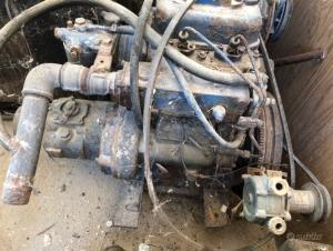

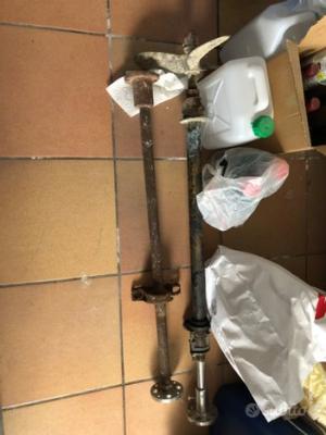

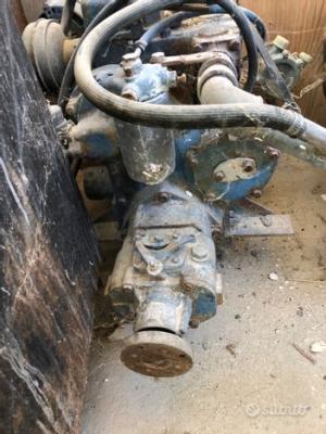

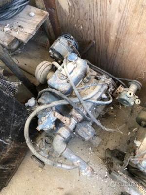

Salve a tutti,
Con lo scopo di impratichirmi a mettere le mani sui motori volvo penta della serie md, ho preso a prezzo modico, un vecchio motore md7a che mi dicono sia stato sbarcato funzionante qualche anno fa. Lo stato esterno lascia pensare male, nel senso che pare che abbia preso parecchia umidità.
Vorrei smontarlo in maniera conservativa, vedere di capire se si può restaurare o vale la pena di cannibalizzarlo per pezzi o passarci un po il tempo per divertimento, e poi rottamarlo.
Ho scaricato il manuale d'officina, ma volevo sapere magari da chi ci ha già messo le mani, da dove cominciare.
Sulla mia barca ho un md6a credo che alcune cose siano compatibili mentre altre tipo no. Se qualcuno ha informazioni aggiuntive sono benvenute. Vi allego qualche foto giusto per capire di cosa stiamo parlando.
Saluti a tutti
Adriano
Restaurarlo per restaurarlo si puó dipende quanto ci vuoi spendere, é raffreddato direttamente da acqua mare, quando lo smonti troverai corrosioni ed ostruzioni.
Segui il manuale passo passo e lo fai a pezzi ti consiglio tante sc!ole con descrizione per conservare i componenti, o copia della relativa pagina del catalogo ricambi.

Bello il sistema di scarico con tubi dell'acqua,ma dove era montato il motore ??
Mia opinione su qualche gozzo da pesca, incredibile la poca corrosione che si vede.
Secondo me quando comincia a lucidarlo la corrosione si vede eccome. La prima cosa che farei, senza smontare niente, è il controllo del circuito di raffreddamento, basta mettere un tubo che pompa acqua all'ingresso ed uno all'uscita per vedere se circola.
Poi passerei al circuito di alimentazione per vedere se l'iniettore vaporizza correttamente.
Infine decidere dove smontare e cosa.

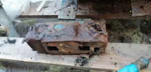

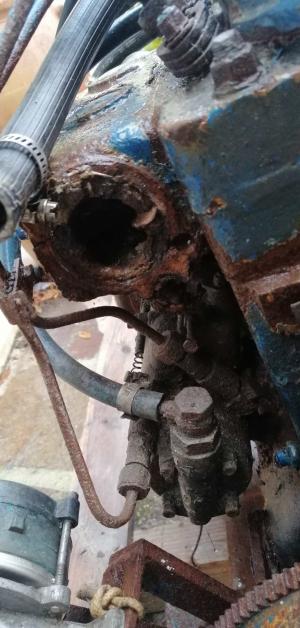

Oggi ho iniziato a smontare attorno al motore. Purtroppo la situazione non sembra buona. L'invertitore non sembra male, ma lo scarico é invece totalmente corroso e si sgretola in mano. Mi sta salendo la paura che anche il motore bella mia barca possa fare questa fine.
Non sono riuscito ad andare oltre per oggi, vi allego 2 foto dello sfacelo.

(28-11-2020, 17:47)Adrianomol Ha scritto: Oggi ho iniziato a smontare attorno al motore. Purtroppo la situazione non sembra buona. L'invertitore non sembra male, ma lo scarico é invece totalmente corroso e si sgretola in mano. Mi sta salendo la paura che anche il motore bella mia barca possa fare questa fine.
Non scorragiarti forse non tutti i pezzi sono ridotti male come il collettore di scarico.
In ogni caso puoi recuperare tanti pezzi tipo pompa iniezione, iniettori, motorino d'avviamento, valvole e testa che saranno probabilmente compatibili.
