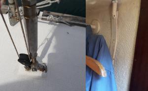

I cavallotti sono saldati a due piastre imbullonate alla paratie, le gambe della U passano ciascuna attraverso un dado, tacco, coperta, altro dado poi saldatura alla piastra (3mm) con 4 bulloni passanti
Il sistema non mi piace, non è in buono stato, le piastre sono verniciate tral’altro, ci sono delle corrosioni, alcuni tacchi sulla coperta sono messi male
Qualsiasi sistema scelgo mi porterà a dover rifare tutto nuovo, passaggi in coperta e agganci allo scafo

Comunque una foto delle attuali aiuterebbe

Queste sono quelle che ci sono ora, è quella messa peggio
Su quei cavallotti a U manca la piastrina di acciaio, la vendono col cavallotto.
Quello che c'è sull'altro terzo della foto non capisco cosa sia.
Se fosse la landa in paratia poi saldata al perno mi sembra una grande BUDELLATA.
La cosa più semplice, venire su con una landa seria di almeno 5 mm. di spessore 40 mm. di larghezza imbullonata sulla paratia che si spera sia di compensato marino almeno da 20 mm. di spessore, in ogni caso si può spessorare la paratia con altro pezzo di compensato.
