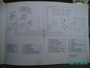

Questo è lo schema elettrico del quadretto Nanni per il motore 260 H[hide]     [/hide]
(25-03-2021, 23:27)maurotss Ha scritto: Questo è lo schema elettrico del quadretto Nanni per il motore 260 H[hide][/hide]
Data la mia ignoranza su campo.. ma da questo schema si può capire la disposizione di accensione delle luci?!
(27-03-2021, 17:55)ricominciodaqui Ha scritto: Data la mia ignoranza su campo.. ma da questo schema si può capire la disposizione di accensione delle luci?!
Ho messo questo schema come esempio dei collegamenti alle 4 spie,basta seguire il tracciato per capire dove sono collegati
Le spie sono nella pagina di destra e sono indicate dalle lettere:
A -allarme temperatura acqua
B -allarme pressione olio
C -spia candelette
D -alternatore spia carica batterie
questo vale per questa versione di motore poi ci sono altri quadretti con vari altri dispositivi è strumenti.
@ricominciodaqui
Non ho seguito con attenzione tutta la . mettendo il sensore (quello nuovo originale) collegato ai suoi contatti (massa compresa) dentro un pentolino di acqua calda la spia si accende?
Dipende dalla soglia d'intervento impostata nel sensore se intorno ai 100°C SI, se lasoglia é molto superiore ad es 120°C Non potrá.
Mai un motore di barca a vela lo fanno arrivare a 120 gradi? Cmq, bei ricordi quando al liceo studiavo come innalzare la temperatura di congelamento/ebollizione dell'acqua sciogliendo in essa lo zucchero. Qui invece non serve la chimica, basta un po' d" acqua e un po' di zucchero. Quando lo zucchero non si scioglie più l'acqua è satura, pronta per bollire a temperatura più elevata. Oppure senza tutta sta manfrina si prende un po di antigelo e lo si scalda quanto si vuole 43
Era un esempio, .., buona idea, meglio lo zucchero al limite fai venire il diabete ai cefali
Dallo schema il positivo va dallo quadro di avviamentola G alla spia temperatura A . Ne deduco che l'interruttore di temperatura è un normalmente aperto e la spia si accende solo al superamento della temperatura di chiusura del contatto termico, non vedo un elettronica che la accenda per prova quando accendi il quadro,strumenti. Puoi mettere il contatto del l'interruttore termico a Massa e vedere se si accende la spia. Puoi anche controllare che il termointerruttore sia normalmente aperto con un qualunque multimetro
Giusto ,la spia della temperatura resta spenta quando inserisci la chiavetta al primo scatto.
#40
ho lo stesso quadro, a 90% (dovrei verificare) la spia dell'acqua rimane spenta. Appena vado in barca controllo.
P.S. ha ragione Gorniele. Per farla semplice: la spia A (quella dell'acqua) prende un positivo +, come tutte le altre, dalla chiave (G contatto 15) che "attraversa la spia e va a morire sul sensore di temperatura "a" minuscolo quindi sulla lampadina arrivano 2 positivi e non essendoci differenza di potenziale non si accende. Quando il contatto si chiude per la temperatura il sensore si chiude a manda una massa alla lampadina e al cicalino.. quindi si accende e suona...
