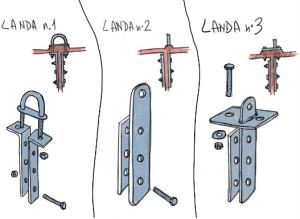

Ciao a tutti, il progetto lande continua
Mi sono ormai convinto di abbandonare il discorso di laminare, più semplice e pratico utilizzare acciaio inox
Detto questo stò cercando di progettarle cercando di valutare il lato economico, strutturale e delle infiltrazioni
Ho pensato a 3 tipi, tutte e 3 vorrei che spuntassero in coperta attraverso un tacco di almeno 1cm che già dovrebbe aiutare l’acqua a scivolare via
Vorrei sigillarle con il butile, ma il per 2’ tipo non sarebbe possibile e dovrei utilizzare altro
Il materiale sarebbe inox aisi 316 L, bulloni A4, il cavallotto omologato per un carico di lavoro di 3 o 4 ton
Lo spessore delle piastre della landa 2 e 3 vorrei che fosse di 4 o 5mm, per la landa 1 credo che lo spessore delle piastre possa essere 3mm
Quelle che mi piacciono di più sono il primo tipo,
Che ne pensate?
A me nó, il 2° e 3° sono la stessa cosa, cambia la mostrina che poi sigilla tutto col butile sul Mousse é cosí da 40 anni,
Cura spigoli e bave di foratura che sono forieri per le chicche.
Le viti meglio in 304, inoltre mai mettere filettature con sforzi di taglio, compra viti parzialmente filettate e tagliale di misura, le lame forale a coppie.

Mi spiegheresti perchè preferisci il 304 per i bulloni? È vero che sono sottocoperta, ma io per scrupolo a bordo uso quasi esclusivamente 316
Anch'io preferisco i disegni 2 e 3 semplicemente perché non carichi il lavoro sui filetti, se vai ad agguantare in un paratia di compensato ragionerei anche su un moto di distribuire maggiormente il carico praticando un foro maggiorato e inserendo una boccola tra legno e perno, ma forse sono paturnie.
In merito alla lega da utilizzare, sospetto che il 316L sia più sensibile alle cricche da carichi di lavoro ciclici
IO sulla paratia metterei un rinforzo in legno, tocco di compensato incollato, dove passano i perni.
Il 304, meccanicamente ha un comportamento migliore rispetto al 316 che come unico pregio, non si ossida.
1 e 3 forse riesci a sigillarle meglio visto che hanno una superficie piana di contatto. Personalmente mi fido più della 1 visto che hanno anche un appoggio sulla "L". Per quanto riguarda le caratteristiche meccaniche sono pienamente d'accordo con quanto detto da Wally
sorvolando sulle considerazioni già fatte, mi lascia perplesso il dimensionamento "lo vorrei da 4 o 5 mm" "credo basti 3": ci passa il 20% del materiale resistente tra l'una e l'altra. una simile approssimazione mi fa supporre che di calcoli non ne siano stati . del più banale tipo "sezione / carico statico ipotizzato normale". a meno di non essere talmente sovradimensionati che sei strasicuro di avere un coefficiente di sicurezza a due cifre, io due pensierini ce li farei. oppure fai il copiatino di una barca uguale e che funziona bene.
a sti cosi, ci devi attaccare l'albero di una barca a vela che si suppone possa prendere il mare anche con brutto tempo, non è uno stendipanni.
Visto che tu hai già la soluzione 1, io terrei quella con le accortezze che già ti consigliammo (in particolare Bullo) quella volta. Due piastre attaccate alla paratia e cavallotto. Doppio bullone sul cavallotto.

Le paratie sono di compensato di 18mm laminate con fibra di vetro, di conseguenza credo che mi limiterò ad allargare il foro, riepirlo di resina caricata con fibre e riaprirlo della misura giusta
Capisco i gusti espressi, la 3 è sicuramente ottima
Continuo a preferire la 1, mi piace che ci siano da fare solo due buchi in coperta, il cavallotto decisamente sovrastimato per il carico è progettato per lavorare così, in più il sartiame sarebbe centrato sulla paratia e anche questo mi sembra positivo

(31-03-2021, 11:16)Cicala Ha scritto: .........., su che tipo di carico di lavoro ti orienteresti e che tipo di calcoli faresti
Di solito in questi casi si opera per "ingegneria inversa".
Cosa c'è attaccato alla landa ?? Un cavo 1x19 da X mm con carico di rottura Y DaN.
Ok, dato che è preferibile che si rompa prima la sartia della landa, questa va dimensionata almeno per 1.5 volte (meglio 2) il carico di rottura del cavo.
A me piace la n.3, ma con la piastra superiore saldata alla lama verticale e con le viti ai quattro angoli. Andrà avvitata alla coperta prima di rifare i fori sulla paratia.
Non c'è sistema migliore della landa verticale avvitata alla paratia per scaricarvi direttamente il carico della sartia. Qualsiasi mensola richiederebbe delle nervature di irrigidimento laterali per non far crepare la coperta quando inevitabilmente si deforma sotto carico.
Poi ovviamente in ogni caso la scelta è tua in base a preferenze e opportunità di lavorazione dei pezzi.

Per quanto riguarda la n3, la piastra superiore sicuramente saldata, poi intendi viti o bulloni?
Le viti avevo pensato di evitarle e di mettere 2 bulloni, uno per lato con il suo dado e rondella sottocoperta
Non ho capito cosa intendi per mensola, forse la piastra ad "elle" della landa 1?
(31-03-2021, 17:42)Cicala Ha scritto: Grazie, ragionerò in questi termini per il dimensionamento
Intendo bulloni, con dado e rondella sottostanti. 4 sui vertici e non 2 centrali per garantire la tenuta stagna dei 4 lati.
La mensola è la sporgenza a L della landa che quando è soggetta a trazione tende a raddrizzarsi e dunque non garantisce che la coperta non si deformi e si crepi, a meno di non saldare dei triangoli di irrigidimento ai lati.
avevo una bella e lunga risposta ma poi non l'ho salvata e mi s'è persa, amen. faccio il sunto:
1) non sono cattivo, sei tu suscettibile
2) uno stendipanni a titolo esemplificativo è un oggetto che viene immesso sul mercato SENZA fare calcoli strutturali: è talmente più grande di quel che serve che non si romperà mai, al massimo farà tanta ruggine, se non è foppapedretti (che li fa di legno ;-) ) e soprattutto se cede chissenefrega, ti cadono i panni per terra. qui, nonostante la presente struttura abbia in comune con lo stendipanni il fatto che ci appendi dei pezzi di stoffa, la destinazione d'uso, i carichi e la posta in gioco sono differenti. ti cade l'albero in . tu.
3) approccio al dimensionamento e calcoli strutturali: premessa doverosa: sono circa 15 anni che non mi ci metto seriamente, ormai mando mail per discutere di costi, più che altro. l'approccio a cascata è sostanzialmente corretto: il fusibile deve essere a sartia. a me piace la 1, il cavallotto è un componente commerciale, quindi anche lui ti viene certificato per un certo carico, che sarà sempre > 1.5 sartie. e fin qui siamo a posto. poi vengono le due piastre a L. qui hai due criticità:
3.a) la sezione resistente pura della parte che fori e avviti sulla paratia
3.b) lo stato di sforzo composto, che prevedo massimo sullo spigolo. li avrai il carico assiale(perchè le sartie tirano) e un momento dovuto alla distanza del ramo del cavallotto dalla paratia. per semplificarci la vita facciamo finta che: 1) la coperta NON contribuisce a tenere sto coso fermo 2) la paratia è incomprimibile. per la 2 in particolare una boccoletta intorno ai bulloni può renderla vera. la 1 non mi preoccupa perchè è una semplificazione che mi porta verso una maggior sicurezza, perchè significa che NON voglio caricare la coperta in alcun modo.
in sostanza non escluderei per rendere ben rigida la struttura di avere una scatolato con nervature triangolari invece di una semplice piastrina a L. giusto per dormire tranquilli, insomma.
veniamo ora alla parte forata con i bulloni. questi bulloni lavoreranno prevalentemente a taglio, e probabilmente dati i carichi in gioco saranno extra sovradimensionati. meglio così. in base al carico di serraggio, avranno anche una componente di sforzo normale, questo è ovvio, ma ripeto saranno talmente sovradimensionati che chissene, qui la criticità è la piastrina. voglio dire, un bullone M10 costa 3 euro, se ce ne metti 5 ci puoi sollevare la barca e hai speso quanto 2 gin tonic in centro. però quando avviti stai attento a non stringere troppo. oltre a comprimere la povera paratia, aggiungi carico senza vantaggio. ultima cosa, fossero i miei prenderei a gambo liscio, non devo avvitarli a fondo corsa e non c' è motivo per avere intagli qui e lì.
dicevamo la piastrina: qui abbiamo: il tiro assiale dato dal carico della sartia+ il momento dato dallo spigolo + la leggera (?) compressione data dai bulloni. idealmente il momento è piccolo perchè il braccio è corto, e la compressione è bassa perchè non hai tirato troppo i bulloni. ok? se ci fosse solo il carico assiale, sarebbe banalmente: sezione resistente (cioè il ferro intorno ai fori) / carico /coeff intaglio per foro tondo /coeff sicurezza > carico di resistenza del materiale per un carico a fatica a vita infinta e un precarico statico dato dal tiro delle sartie a barca ferma. per sapere quanto è esistono dei bei diagrammini per tutti i materiali.
se vuoi fare il professionista (ed è anche bello da vedere) fai lucidare le piastrine, che la finitura superficiale influisce sul coefficiente d'intaglio.
con questo set di informazioni, noto quando si strucca la sartia e le dimensioni di paratia e cavallotto, si scopre quanto deve essere larga e spessa 'sta piastrina (la larghezza conta: la sezione resistente assiale è data dalla larghezza per lo spessore meno lo spazio vuoto del foro)
se mi trovassi in cantiere con la saldatrice in mano e la lamiera pronta farei un ragionamento del genere. se fossi a casa mi metterei a disegnare al cad e verificherei tutto con il sacro manuale rosso e una simulazione agli elementi finiti. per poi scoprire che 4 mm andava bene ;-)
infine se fosse la barca mia, e dovessi orientarmi alla sicurezza, penserei a sdoppiare l'attacco delle sartie alte dalle basse, con due cavallotti separati (se lo spazio e la paratia lo permettono, non vogliamo farla diventare un colabrodo). se putacaso uno dei due cede l'altro no.
IL TUTTO DANDO PER SCONTATO CHE LA PARATIASIA SOLIDA E RIGIDA. se non è così si devono fare conti anche lì.
ricapitolando:
soluzione 1
le sartie si stuccano prima
bulloni lisci e grandi
piastrina larga e lucida
possibilmente sdoppiare le piastrine
possibilmente inserire nervature triangolari sotto la sezione a L
per il carico usare il diagramma di wholer piazzandosi sotto il ginocchio e non il banale carico a rottura

Beh, questo tipo di risposta è esattamente quello che cerco quando scrivo qui dei lavori a bordo sui quali mi cimento magari per la prima volta
Grazie mille per essere stato così chiaro ed esaustivo
Alcune considerazioni:
-le paratie sono di compensato 18mm laminate interamente su tutte le superfici, devo verificarne lo stato
-bulloni grandi e lisci di sicuro
-Le lande sono tutte per manovre singole, 2 sartie alte, 4 basse più il belin, 7 in tutto
-per quanto riguarda la boccola interna, pensavo di evitarla e di stuccare un foro più grande del bullone con epossidica caricata di fibre in modo da forare solo quella
-le nervature triangolari sulla piega della piastra le ho considerate, però ho pensato che per stringere il dado devo avere spazio a sufficienza e probabilmente la struttura comincia ad essere troppo voluminosa
Speravo di poter risolvere sovradimensionando le piastre tra spessore e larghezza
-cercherò sicuramente il diagramma di wholer che ancora non conosco e i diagrammi dei materiali
Per quanto riguardala l’inox essendo le piastre solo interne potrebbero essere di 304 e potrei usare il 316 solo per i cavallotti
A questo punto devo cominciare a verificare le dimensioni e per fare un disegno a misura e cercare i materiali, spero di trovare e di riuscire a utilizzare i diagrammi che mi hai consigliato, vi farò sapere
Grazie ancora
per la "boccola" epossidica: occhio che resiste a compressione circa quanto il legno circostante. staremo nel campo delle decine alte/centinaio basso di MPa, a naso. quindi dal punto di vista del bullone è come se fosse tutto legno o . ti scappa la mano a stringere non ti salva, o ti salva poco. se invece ti tieni nel campo del ragionevole, è più rigida e fa il suo. inoltre è impermeabile e non fa ruggine ;-) quindi ok ma avvitare con cautela.
per le . le chiavi a tubo. certo un po' di ingombro te lo fa sempre.
ultima considerazione che mi è venuta in mente poi: il dimensionamento a fatica in questo caso non sarebbe banale, perchè non conosciamo con certezza l'ampiezza del carico dinamico o come stimarlo. magari uno specialista di barche lo sa ma noi no. quindi o trovi il summenzionato specialista o ci vai talmente ignorante che sei sicuro di non poter sbagliare, o copi/migliori qualcosa di esistente che funziona.
