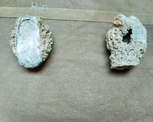

Ecco come si presentano i zinchi del motore nanni dopo 9 mesi
(15-05-2021, 23:41)carloborsani Ha scritto: Si Mauro infatti sono partito da quelli. Poi ho trovato quello del link che è più lungo e botta di posteriore del diametro già giusto. Però è l'unico che specifica la purezza al 99% e l'alta infiammabilita. Allora mi sono chiesto se gli anodi dei motori marini utilizzassero una lega particolare. Per come la vedo io la purezza al 99 può essere solo un bene ed essendo immerso nell'acqua dubito possa prendere fuoco.
Quindi l'ho comperato.
Inviato dal mio CLT-L29 utilizzando Tapatalk
Ok non prendera fuoco, ma dopo 3/4 mesi di utilizzo dalli un occhiata se sono ancora integri.
