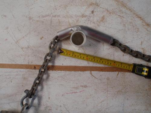

Quando salpo l' ancora, quest' ultima ha il brutto vizio di presentarsi con le marre verso prua e io devo fare acrobazie per ruotarla di 180° al fine di posizionarla nella maniera corretta.
Il mercato propone l' accessorio di cui allego una foto; tale aggeggio è efficace? avete esperienze in materia?

Lo uso da alcuni anni e mi trovo bene, funziona !
https://www.abmnautica.com/Modello?artic...ource=bing
C'è anche questo della Dougkas che kavok reputa più resistente

La Douglas Marine ne fa uno più convincente. Quello in foto lo fa Osculati in Cina senza carichi dichiarati. Cmq per tutti i carichi sono solo dichiarati per tiro longitudinale senza tener conto del tiro laterale sui salti di vento. Mi sento più tranquillo con un solo grillo Wichard a a carico certificato.

Ciao Frap, io lo uso da anni e non ho mai avuto problemi, nemmeno durante un paio di buriane prese in Corsica.
Lo controllo spesso e finora non ho notato segni di usura o che mi facciano pensare che non sia sicuro.
Ovviamente parlo di una barca di 30 piedi che non si è mai trovata a fare i conti con situazioni drammatiche.

Oramai sono oltre 20 anni che li utilizzo, mai problemi anche col dayscriser

Da quando l’ho messo, l’ancora sale sempre con il verso giusto.

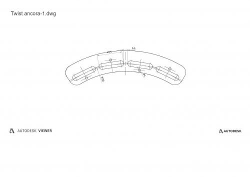

La mia esperienza, da anni, mi porta a mantenere due guance in lamiera inox sp.4 (tagliate al laser da un amico), montate a sandwich sulla catena, poco prima dell'ancora.
Attrezzo poco costoso e sicurissimo: il carico è tutto sulla catena.
Le due guance non sono identiche: una ha il diametro esterno più largo di 5 mm.
Si può vedere il filmato su youtube cercando "twist". Oppure a questo link https://www.youtube.com/watch?v=6rFRG0HMij8
Ora posso solo allegare un disegno.

(01-07-2021 16:05)S.Barbara Ha scritto:  La mia esperienza, da anni, mi porta a mantenere due guance in lamiera inox sp.4 (tagliate al laser da un amico), montate a sandwich sulla catena, poco prima dell'ancora.
B.V.
Carina l'idea Smile
(il video è "privato", non accessibile)

Anche se faccio poca ancora,l'aggeggio lo uso da anni,mai avuto problemi.
