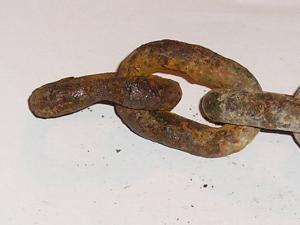

Quando, nel 2013, ho deciso di cambiare la catena che cominciava a fare un po' di ruggine ho trovato così i primi anelli:
L'ancora zincata era collegata alla catena con una girella in inox ed è evidente cosa fa l'accoppiamento nel tempo.

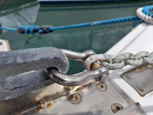

Comunque questo è il puntino di corrosione sull'ultimo anello della mia catena da 8 con grillo Winchard in acciaio da 10 (il grillo in acciaio l'ho montato l'anno scorso a giugno e lì è sempre rimasto).

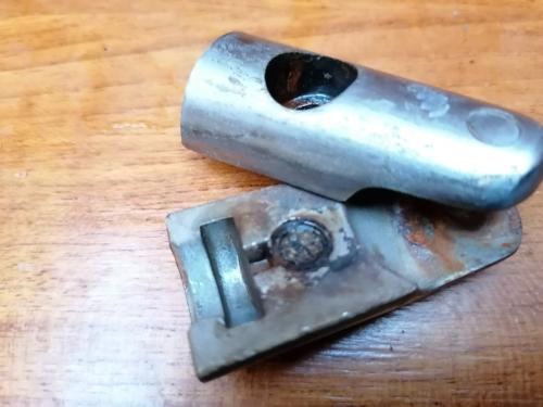

Ecco quanto accaduto ieri al giunto inox per l'ancora.
Catena da 8 zincata, ancora Bruce zincata.
Come appare evidente dalle foto che allego, il perno di fissaggio si è completamente corroso. Ce ne siamo accorti al momento di salpare l'ancora dopo una notte in rada, fortunatamente senza vento.... Poteva andare peggio!!! Acciaio inox e zincato. Insieme ...no buono! Di solito, però, si corrode la parte zincata. Chiedo agli esperti la conferma. Resta l'ipotesi di una rottura per trazione laterale.
Una seconda foto per chiarire meglio
.jpg   IMG Giunto.jpg (Dimensione: 180,08 KB / Download: 281) [/hide]
ma era un bullone non inox? (quello che teneva le due metà unite)
Era inox, tutto originale e di marca.
