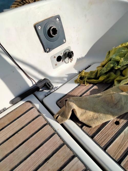

Su First 36.7 e 40.7 ho gà sperimentato il comando monoleva asportabile che in regata dovrebbe garantirmi che specialmente in regata cime varia non rimangano avviluppate intorno A lla leva. Sul Mio first 31.7 oggi tutto l"armamentario è andato in default. Qualcuno ha esperienza di sostituzione con monoleve ordinarie? La mia esperienza indipendentemente da oggi non è stata molto positiva ma i due sistemi sono intercambiabili? Grazie

⁸Mai avuto a che fare ma se non ricordo male non é della l'ewmar? Dipende da quanto ingombra dietro una leva teleflex o ultraflex sono buone e non costano follie, ma la leva é lunga e dietro ingombrano tra meccanismo e cavi. Devi verificare gli ingombri. Prima di sostituirla se hai manualitá smontala ed aprila molto probabilmente ha bisogno di una bella pulita con il gasolio e abbondante grasso.

i due compari di trasferimento hanno fatto più di quanto umanamente sia possibile concepire, di più non era possibile fare… Hanno rimontato l'acrocchio che ha ceduto di nuovo proprio nell'ultima manovra in porto. Mi hanno riferito che i pezzi sono tutti mangiati non è possibile cambiarne uno o 2. Il problema dell'ingombro posso risolverlo, quello che non sappiamo è se, cambiando il monoleva, bisogna cambiare anche i . imparato a memoria il catalogo lewmar. Niente monoleva asportabile Come regola generale cambiando il comando bisogna cambiare anche la scatola e i cavi oppure questi si adattano ? quando incomincio a essere troppo noioso avvertitemi prima di mandarmi via, quando ho acquistato questa barca avevo messo in conto che fosse stata trascurata negli ultimi anni, non avevo valutato bene il livello di trascuratezza :-)Grazie

Vai al catalogo spinlock e lo trovi

Non so di che "monoleva asportabile" si parli esattamente, ma in un Teleflex come quello col bottoncino rosso la leva si può togliere in un attimo, basta tenere un po' lasca la brugola che c'è sotto (che mi sembra faccia esclusivamente da blocco per impedire di toglierla, senza contribuire alla tenuta). Trovato con BornFree: se è questo, c'è scritto che è solo un kit di conversione di un Teleflex, quindi "dentro" dovresti avere già tutto. Se però cavi o meccanismo sono bloccati, cambiare solo questo Spinlock non ti risolve niente [hide].[/hide] Aggiunta: veloce verifica, il Teleflex col bottoncino rosso è proprio il meccanismo di base a cui si adatta questo Spinlock. Boh vien da chiedersi a cosa serva, sembra giusto dare una superficie esterna totalmente "flush" rispetto al pernetto del Teleflex che sporge quando si toglie la leva; più utile se uno ci va a grattare con il polpaccio che per eventuali cime 58

Ho imparato a memoria anche il catalogo . non ho trovato niente di quello che mi serve. Allego una foto della leva asportabile, non si vede granché perchè
non sapeva di essere inquadrata in basso a sinistra in ombra la leva, al centro in alto la scatola
#99
A pagina 35 [hide].[/hide]
che è esattamente il pezzo di cui è stato messo il link sopra, identico a quello della foto in barca (anzi, è ancora meno sporgente). Comunque, inutile perdere tempo a rispondere se poi i messaggi non vengono neanche letti, 58
