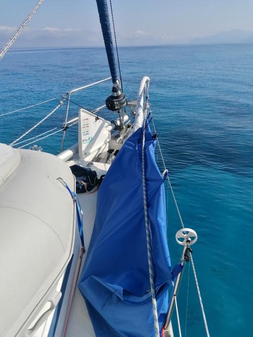

Sacco da ponte per il code?
(26-09-2021, 11:03)kavokcinque Ha scritto: Sacco da ponte per il code?
Sì, magari un sacco da Spi sovraddimensionato, da tenere a prua tutto il weekend. In effetti il problema più rognoso e riporre il cose nel suo sacco, che giustamente è giusto giusto. Avendo un sacco bello grande da tenere a prua durante il weekend o on crociera il problema sarebbe molto molto mitigato.
Sì, buona idea. e semplicissima, come tutte le buone idee.

Si se vuoi camminare con poco vento e stringere. Il code va bene da bolina larga in poi. Io tengo il code murato, il circuito lungo armato e il code nella sacca da ponte, stretta e verticale, legata a draglie e falchetta con alcune cimette. Le scotte già armate ma collegate al pulpito. Quindi basta collegare le scotte e la drizza e issare, il resto già pronto.

Kavoc, la soluzione in effetti è una buona mediazione. Il sacco dove l’hai preso?
