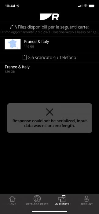

Ho tentato di aggiornare la carta nautica LightHouse sui miei Axiom utilizzando l'App RayConnect. Ho provato piú volte a scaricare gli aggiornamenti presenti ma ottenendo sempre l'incomprensibile messaggio di errore sotto raffigurato.
Per risolvere il problema, occorre accedere nell'App al proprio Account, uscire e rientrare con le proprie credenziali.
P.S. dimenticavo, il problema accade su iPhone con iOS 15.2.1, non é detto che lo stesso avvenga su Android o con altre versioni di iOS
