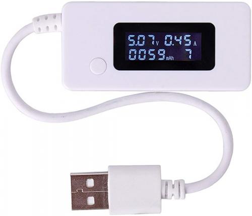

La presa da 2.4 dovrebbe essere più che sufficiente. Per capire dov'è il problema (cavetti inclusi) puoi anche usare un semplice tester USB multimetro. Costa 10€ ed
è improbabile che lo usino in laboratorio all'Istituto Nazionale di Elettrotecnica di Torino Big Grin . Ma la differenza tra un sistema difettato e uno sano la vede benissimo.
Basta attaccarlo in serie, tra la porta USB e l'iPad, controlli che la tensione sia appena sopra i 5V e vedi quanti A passano.
Nota che oltre a darti la corrente istantanea ti dà la cumulata (in mAh). Per es. se lo ricarichi da spento e i mAh eccedono ampiamente la capacità della batteria, puoi stare sicuro che la batteria è andata.

(07-06-2022, 09:37)Gabriele Ha scritto: La presa da 2.4 dovrebbe essere più che sufficiente. Per capire dov'è il problema (cavetti inclusi) puoi anche usare un semplice tester USB multimetro. Costa 10€ ed
Compro anche questo accrocchio e verificherò, grazie. Potrebbe essere che si siano ossidati i fili della 12V che arrivano alla presa esterna accendisigari e magari non fanno arrivare la giusta corrente?

Sì, può essere anche quello. In quel caso potresti sempre vedere la tensione ancora buona, ma la corrente troppo bassa: più o meno i valori di V e A che si vedono nella foto di prima.
Ovviamente nulla di male se vedi solo 0.45A o meno, quando sei a fine carica da spento (tende a 0). Ma a inizio carica, anche da spento dovresti stare molto più sopra, sui 2A e oltre. Se con lo stesso cavo e alimentatore il tester misura 0.4A in barca e 2.1 in automobile, sai subito a chi dare la colpa: può essere una connessione difettosa o ossidata sul filo dietro la presa.

Dunque l'accrocchio è arrivato. Attaccato tra ipad e caricatore quick carge da 3A (a sua volta collegato alla 12V della barca) misura 5,18V e 0,52 ah. Fatto varie prove non c'è verso che mantenga la carica se resta sempre acceso con Navionics e luminosità al max; pian piano si scarica (anche scollegando il wifi).
Se invece durante l'uso del navionics metto l'ipad in stand by durante la pausa carica lentamente.
Sono incerto se sia il caso di fare un tentativo e cambiare le batterie. Ho come la sensazione che anche dopo la sostituzione la situazione non cambierebbe ....... In fondo in caso di una lunga navigazione è inutile che l'ipad resti in continuazione acceso. Mah!
Tutti i dispositivi Apple sono poco tolleranti riguardo alla qualità della carica.
C'è logica dentro stadio di ricarica per limitare la corrente se il charger non è riconosciuto.
È esattamente quello che vedi - invece di 2 e passa Ampere carichi a 0.5A.
Se con il charger Apple originale funziona, allora hai la prova che questa è la situazione.
A volte il problema è il cavo e a volte il charger...
(10-06-2022, 14:00)kitegorico Ha scritto: Dunque l'accrocchio è arrivato. Attaccato tra ipad e caricatore quick carge da 3A (a sua volta collegato alla 12V della barca) misura 5,18V e 0,52 ah. Fatto varie prove non c'è verso che mantenga la carica se resta sempre acceso con Navionics e luminosità al max; pian piano si scarica (anche scollegando il wifi).
Sono incerto se sia il caso di fare un tentativo e cambiare le batterie. Ho come la sensazione che anche dopo la sostituzione la situazione non cambierebbe .... In fondo in caso di una lunga navigazione è inutile che l'ipad resti in continuazione acceso. Mah!
A maggior ragione se, con un qualsiasi dispositivo non apple, riesci invece a far uscire 2A dalla stessa presa.
Mi è successa la stessa cosa, con alimentatori non originali che davano meno di mezzo A, per andare subito sopra 2A con l'originale. Se fosse quello sarebbe una fortuna, ma è comunque la prima cosa da vedere.
