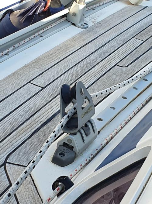

Per caso qualcuno sa come fare per evitare che i carrelli del genoa restino verso l'esterno? In pratica i miei permangono verso fuori costituendo una trappola mortale x le dita dei piedi nei passaggi sul passavanti. Ho provato a vedere se esistono dei gommini di ricambio ma non li ho trovati...
Per cambiare i gommini se si trovano,bisognerà sfilare prima il perno,sarà pressato nell'alluminio.
I gommini li ha la Rutgerson. Per ora puoi stringere attorno una fascetta da elettricista grande per limitare il movimento.
grazie! li ho testè ordinati alla . arrivino...
seguirò anche il consiglio della fascetta...
