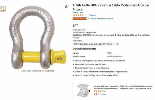

Inoltre vorrei togliere il giunto autoraddrizzante e mettere una girella tipo quella suggerita da Rob (o equivalente marina, anche se più costosa, data la difficoltà di sostituzione e rimontaggio a mazzate). Esiste qualcosa in zincato di valido?
In alternativa, lasciare il giunto autoraddrizzante ma interporre 5 magli e di catena tra l'ancora e il giunto, con due grilli tipo quelli in foto sotto.

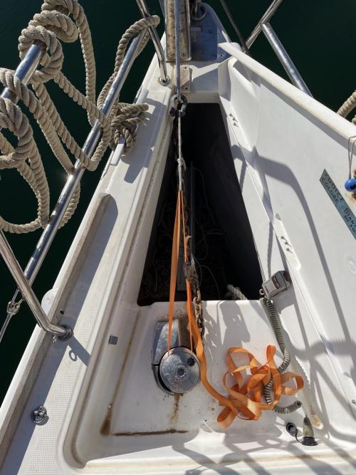

Io ho adottato questa soluzione a cui ho,poi sostituito la cimettina con un loop in dynema così da non dover sfilare la cinghia dal cricchetto ma solo allentarla e tirarla
Questo perché, nel mio caso, per evitare pendolamenti sul musone devo “cazzare molto”. Ho,preso una Spade da 25 kg

Ciao Elan333, il musone della foto non mi sembra quello di un elan333. Comunque il concetto è in linea con quello che dice Bullo : qualcosa di forte che sostituisce la trazione della catena che tesa graverebbe sul barbotin. Io ho una Vulcan da 25kg.
Secondo me ok nuova ancora da 25kg Spade o Vulcan. Tieni il tuo calumo da 80 mt, magari ogni due anni cambia la maglia di giunzione. Togli il giunto a banana e metti un solo grillo a carico certificato da 12mm.

Anche io ho tolto il giunto girevole ed ho messo un grillo a cetra inox che però vorrei sostituire con uno zincato da carroponte.
(08-09-2022, 20:26)enio.rossi Ha scritto: Ciao Elan333, il musone della foto non mi sembra quello di un elan333. Comunque il concetto è in linea con quello che dice Bullo : qualcosa di forte che sostituisce la trazione della catena che tesa graverebbe sul barbotin. Io ho una Vulcan da 25kg.
Ciao Enio,
Dici bene, ho mantenuto il nickname per “affezione “ anche dopo aver cambiato la barca che è un First 45.
Si così non lavora sul motore del salpancora anche se lavora in realtà sul barbotin (ma penso che l’importante sia il motore); d’altronde devo fissarlo all’interno del gavone e se lo fissò ad esempio dove è fissata la,parte finale della cima di ormeggio tirerebbe la marra storta.
Ps: dopodiché abbiamo la prova che tenendo l’ancora tesata con il salpa alla lunga si causano problemi? (io come detto devo esercitare una bella trazione)
