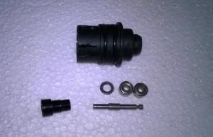

questo 3D è preziosissimo e sto seguendo le istruzioni
Sono arrivato alla pulizia dell'asse e mi appresto a rimontare tutto.
Due domande:
1) non ho trovato nessuna rondella
2) nel pdf delle istruzioni si parla di o-ring, ma non si vede la foto nè dove vada messo
mi potete aiutare per cortesia?
Grazie per la collaborazione
Tommy
#43
Gli oring sono attorno ai blocchetti neri con gli assi, servono per tenerli fissati dentro al tubo metallico verticale del supporto attaccato all'albero.
Rondella?
.jpg   oring.jpg (Dimensione: 13,77 KB / Download: 91) [/hide]
