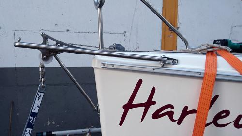

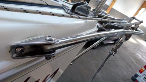

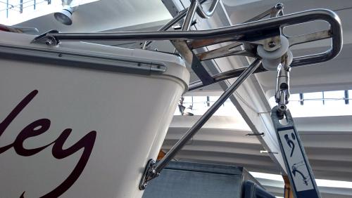

Ciao, Super, bel lavoro, sto facendo anch'io la delfiniera sulla mia per facilitare l' ancoraggio. Io ho fatto finire la delfiniera in corrispondenza della puleggia del musone perché preferisco che l'ancora sia "libera" e non passi dentro la struttura, ma per il resto è simile.
Come sono fissati i tubi sulla "U" della murata? Vedo che il tubo è sagomato... Io penso di mettere una U e bullone passante nel tubo.. spero sia sufficiente.

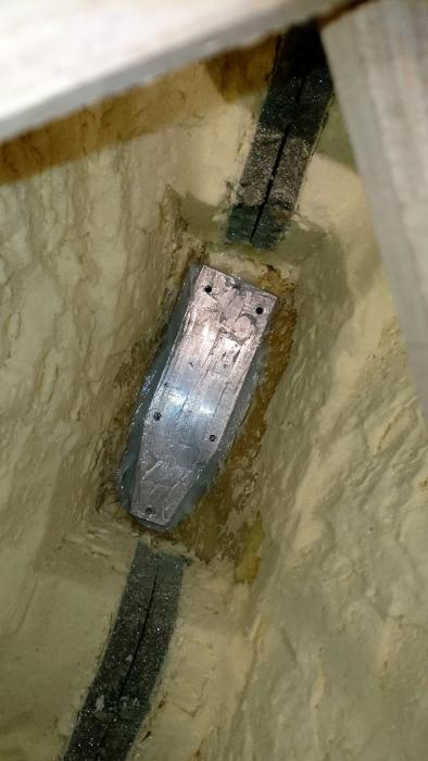

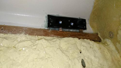

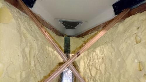

Ciao, ti allego qualche immagine dove si vede bene tutto.
Sia le staffe laterali che il puntone sono bloccati con due viti passanti, ed all'interno ci sono delle piastre di alluminio da 1 cm di spessore.
I tubi sono fissati alle staffe con un bullone.
Sono stato piuttosto generoso con le dimensioni di piastre e bulloni, ma meglio abbondare...
Il tutto è in funzione da ormai due anni e non ha mai dato alcun problema nè segno di cedimento.

Queste le piastre interne

Ciao, oltre a farti i complimenti che sono d'obbligo per il bel lavoro svolto, volevo chiedere una cosa di tipo burocratico; così facendo la LFT della barca aumenta giusto? quindi di conseguenza anche i costi di ormeggio nel caso il marina fosse scrupoloso nella misurazione?

Grazie, ottimo.
Ma le staffe e il puntone sono in pieno o come hai fatto?

(15-12-2022, 15:14)mpxy_pc Ha scritto: Ciao, oltre a farti i complimenti che sono d'obbligo per il bel lavoro svolto, volevo chiedere una cosa di tipo burocratico; così facendo la LFT della barca aumenta giusto? quindi di conseguenza anche i costi di ormeggio nel caso il marina fosse scrupoloso nella misurazione?
Grazie!
La LFT aumenta, ma mica di tanto... se non ricordo male forse di 20 cm rispetto alla (mini) delfiniera originale.
Con motore e tutto arrivo a 7 metri, ±1 cm a seconda della necessità!
(15-12-2022, 15:21)stout Ha scritto: Grazie, ottimo.
La staffa è una piastra di 5 mm tagliata al laser e piegata.
Struttura e puntone sono tubi vuoti, solo i terminali sono stati lavorati dal pieno e poi saldati in testa ai tubi.
É stata una bella lavorata, ma lo rifarei 1000 volte...

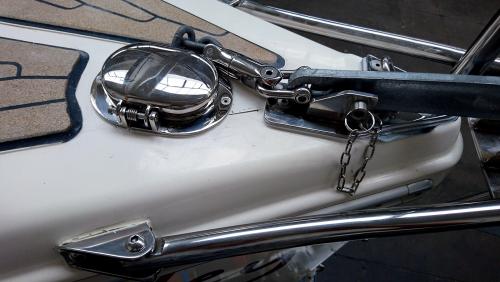

(16-12-2022, 10:30)bullo Ha scritto: Consiglio d'installare anche Arrestatoio e bozza quando a riposo.-
Per l'arrestatoio non c'è spazio... quando l'ancora è sul musone l'ho risolta così (nel frattempo la catenella è stata sostituita da uno stroppetto ed il bullone da una spina con levetta)
[/hide]
Quando l'ancora sta lavorando dò volta su una galloccia di prua, e se le condizioni non sono più che ottime non manca la bozza
