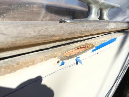

(22-03-2022, 11:19)vai0l0 Ha scritto: Prima pennellata resina su tutta la superficie interna, anche sul buco passante, poi aggiunto il filler e versato, nel primo test ho messo troppo filler ma vediamo come viene
Foro 6mm passante, allargato a 12mm per 3/4 della profondità
Vite bagnata di svitol e montata, poi resina+ filler
Ora aspettiamo
risultato eccezionale, la vite rimane bloccata ma con un po' di sforzo si è svitata lasciando un filetto perfetto

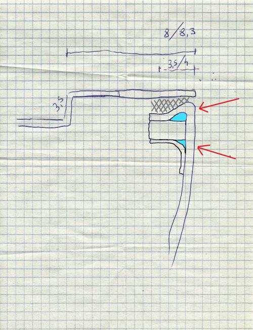

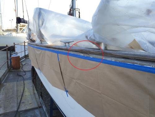

(20-03-2022, 10:29)orteip Ha scritto: Nel disegno che hai fatto, che poi è uguale al mio, controlla bene che il listello di legno di rinforzo dovvrebbe essere belin e proprio quel belin e la curva della coperta sopra il belin hanno creato due canali che corrono prua/poppa su entrambi i lati. Nella mia che ha la falchetta tutta in legno, quei canali prendevano acqua da prua sotto il musone in navigazione e poi l’acqua mi filtrava dentro dove quei canali trovavano un foro passante delle viti. A te potrevve essere lo stesso problema ma visto che hai le viti della falchetta scoperte, l’infiltrazione potresti averla sia dai canali che dalle viti. Se poi controlla
Se hai questi canali anche tu ed eventualmente interrompili all’altezza del gavone dell’ancora. Certamene poi devi sempre risolvere il problema delle viti.

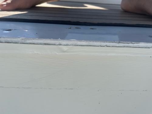

oggi ho lavato l'interfaccia scafo coperta e purtroppo è entrata ancora acqua, sembra che il sigillante ormai non faccia più tenuta, entra acqua tra la coperta e il sigillante, forse hanno aspettato troppo prima di appoggiare la coperta in cantiere oppure l'acqua che entrava ha trovato via e piano piano ha distaccato il sigillante.
Domani con una fresa, freso un po' di sigillante in modo da aprire un bel canale e prossimamente riempio la canale con nuovo incolla e sigilla, tirandolo raso un po' come hai fatto tu con la resina.
(22-03-2022, 19:46)vai0l0 Ha scritto: risultato eccezionale, la vite rimane bloccata ma con un po' di sforzo si è svitata lasciando un filetto perfetto

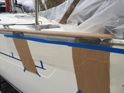

In bocca al lupo, peró io credo che tu sia nella stessa situazione che ero io. Anche io pensavo entrasse acqua dalla giunta scafo/coperta ed ero intenzionato ad aprirla e resinarla tutra ma, rimosso il primo strato di sika, quando ho passato con il flex la belin di acciaio per pulire bene prima di proseguire, mi si è aperta un pó di vetroresina come nella foto che ho postato in precedenza e li mi sono accorto dell’esistenza dei due canali, uno sopra ed uno sotto il listello di legno (vedi il colore celeste sempre sulle foto postate prima).
Quando ho scoperto questa cosa ho smontato il musone di prua ed ho scoperto anche che quei canaletti arrivano fin li sotto ed erano aperti quindi, oltre dai vari fori delle viti, prendeva acqua da sotto il musone mentre navigavo (il sika con le torsioni dello scafo non aderiva perfettamente) e poi, l’acqua scorreva fino a poppa attraverso quei canali filtrando in dinet od in altri punti attraverso i fori passanti che incontrava.
Insomma non ho avuto più bisogno di scollare e reincollare scafo/coperta ma mi è bastato chiudere quei canaletti.
A prua, nel gavone dell’ancora, su entrambi i lati ho fatto un’asola di 5 cm passante dentro fuori ce prendeva entrambi i canaletti; ho richiudo all’interno con un sottile strato di resina in pasta e poi dall’esterno ho realizzato una tasca dove ho colato resina liquida rinforzata co nu po di microfibra mandandone a iosa finchè è riuscita a penetrare fquanto poteva nei canaletti.
Lungo le murate, circa ogni metro, ho ripetuto le stesse asole ma senza sfondare all’interno; le stesse tasche e le stesse colate di resina.
Quando si è seccato bene tutto ho spianato le sporgenze delle tasche ed ho resinato tutta la parte esterna della giunta scafo/coperta con resina riforzata sempre da microfibre ma li ho anche messo il tessuto e per finire anche il nastro in fibra di vetro con doppia trama incrociata.
Lavoro fatto nel 2015 e da allora mai più nemmeno una goccia ne da sotto ne da sopra, navigando anche com mari impegnativi.
Lungo le mu

Ciao Orteip, non hai una foto più chiara di questa?
non riesco perfettamente a capire, poi il buco a sinistra era del fascione? Tu pensa che a poppa ne ho trovato uno completamente vuoto in posizione identica.

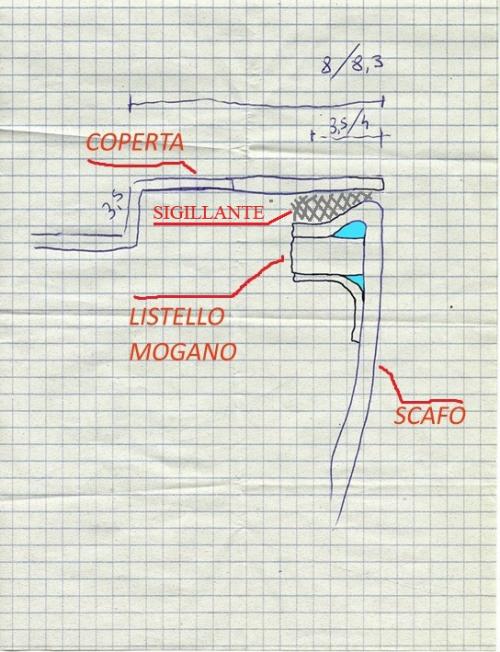

(23-03-2022, 00:24)vai0l0 Ha scritto: Ciao Orteip, non hai una foto più chiara di questa?
Ciao Vai0l0,
la foto di seguito rappresenta un tratto di sezione disegnato a mano e che evidenzia il particolare della giunta scafo/coperta con anche il listello di legno messo dal cantiere a rinforzo. Quelli colorati in celeste sono i canaletti di cui parlavo.
Quando il cantiere in fase di resinatura dello scafo ha rigirato sul listello di legno il tessuto non lo ha schiacciato bene lasciando il canale nella curva del tessuto. Stessa cosa hanno fatto sotto il listello con il suo belin di rinforzo.
Il mio scafo e coperta sono diversi dal tuo ma la tecnica di costruzione "Bavaria" è la stessa per tutti con la differenza che io ho una falchetta in tek mentre a te hanno montato quella in alluminio ma sotto la struttura è la stessa.

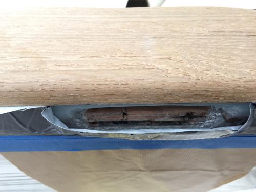

Qui, dove indicano le frecce, ogni metro circa ho aperto la resina dello scafo con piccole asole sia sopra che sotto il listello.
Qui vedi all'inizio dei miei lavori quando belin la resina sul bordo della giunta per pulirla (la freccia superiore nella foto precedente), forse perchè in quel punto ce ne era uno strato sottilissimo, questa resina si è aperta come nella foto sottostante ed ho scoperto l'esistenza di canaletti.
Queste sono invece le foto delle tasche che ho realizzato sulle asole aperte per colarci dentro la resina liquida.
Più chiaro di così non .:
Sul 40 il listelli di legno non é fascettato e resinato. Penso sia così anche sul 39.
(23-03-2022, 12:28)kavokcinque Ha scritto: Sul 40 il listelli di legno non é fascettato e resinato. Penso sia così anche sul 39.
Dal disegno che ha postato VaiOlO il listello di legno c'è e quindi è sicuramente fascettato almeno con il tessuto dello scafo rigirato nella parte superiore dello stesso listello. Poi nella mia hanno messo anche una fascettatura anche sotto, magari nelle vostre no ma sopra il canale c'è sicuramente.
Visto che ha tolto la falchetta, fare un foro non passante da fuori nella parte superiore del listello per verificarne l'esistenza del non gli costa nulla. Da sotto nei punti accessibili è altrettanto facile vedere se il listello di legno è scoperto oppure se c'è uno strato di resina che si raccorda al listello con una curva nel qual caso ci sarebbe il canale anche lì
(23-03-2022, 12:41)orteip Ha scritto: Dal disegno che ha postato VaiOlO il listello di legno c'è e quindi è sicuramente fascettato almeno con il tessuto dello scafo rigirato nella parte superiore dello stesso listello. Poi nella mia hanno messo anche una fascettatura anche sotto, magari nelle vostre no ma sopra il canale c'è sicuramente.

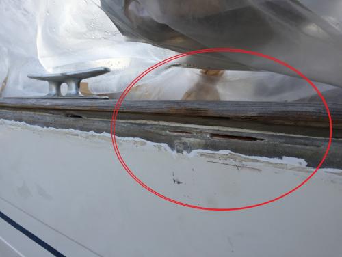

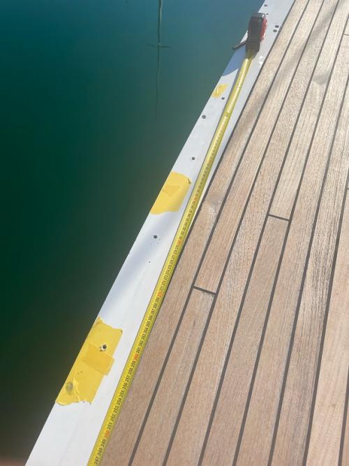

Canala trovata.....
porca miseria....
costruizione identica, e nel punto della perdita ho trovato ancora umidità nella canala, ora cerco di aprire la canala in più punti riempiendo di resina come hai fatto tu, aprendo poi anche verso prua in modo da chiudere la canala all'altezza del gavone dell'ancora.
è la stessa che avevo trovato a poppa sotto la bocca di grancio.
Al lavoro!

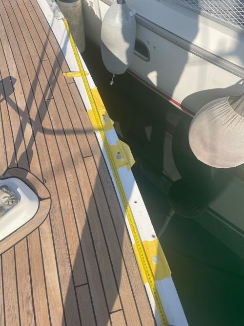

Forato in tutti i punti dove c'è lo scotch giallo e riempita la canaletta di resina addensata, avendo cura di dare prima una spennellata di west system senza filler.
poi fresato con una fresa da 5mm il vecchio sigillante tra scafo e coperta per creare una nuova base per il nuovo sigillante e applicato kent assembly adhesive rasato a spatola, avendo cura di appllicare nastro sopra coperta e sotto, sotto aggiungendo del nasto con carta da pittore per raccogliere eventuali sgocciolature ed evitare che vada sullo scafo.
Messo un po' di kent sula testa delle viti di assemblaggio scafo coperta, come garanzia, senza svitarle, ho già visto in altre applicazioni che si incolla bene a tutte le superfici e ha una buona tenuta all'acqua.
Pronto per il riassemblaggio, aspetto che sul sigillante si formi la pellicola, cosi da non sporcare la falchetta, con un cordolo di 5mm l'interno rimane morbido e montando la falchetta e stringendo le viti dovrebbe comprimersi e fare poi anche un po' di tenuta adesiva.
