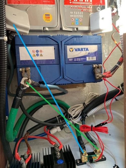

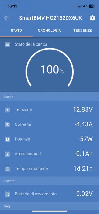

Riprendo la discussione. ho collegato i due cavi come indicato, ossia uno (principale) sul positivo di una delle 2 batterie servizi e l'altro (ausiliario) sul positivo della batteria di avviamento. Le misurazioni del canale principale sembrano funzionare (non ho effettuato controprove sui valori, ma ad ogni utenza che accendo i dati di consumo si modificano in maniera plausibile), mentre se guardate la batteria di avviamento, rileva una tensione di 0.02V 20 sapete da cosa può dipendere?
Sicuro che abbiano il negativo in comune? Sembrerebbe che la batteria motore non abbia il negativo collegato allo strumento.
Direi di sì…La Varta è la batteria di avviamento. Sulla di sinistra si vede un cavo azzurro che va dal negativo della batteria servizi al suo negativo…e poi il cavo verde che va dal negativo allo shunt si vedono anche i cavetti rossi sul positivo. (Il cavo nero, sempre sul negativo, dovrebbe invece andare al salpa ancore).

I fusibili neri sui cavetti rossi sono a posto? Con un tester puoi controllare "a mano" se c'è tensione sui cavetti oppure inverti per un attimo i due cavetti e vedi cosa segna.

....intanto hai già detto la prima cosa giusta: il modello deve essere il 712 e non il 172 del titolo Big Grin Quindi andando [hide]QUI[/hide] si può vedere il primo schema al punto 3.6 Connessioni Ausiliarie. Vd. anche la figura all'inizio del 3.4. A differenza del modello base (BMV 700), lo smart BMV712 ha la possibilità di leggere un parametro aggiuntivo a scelta: il punto medio, la temperatura, oppure la SOLA tensione dell'altra batteria (niente A, W, Ah). Nella foto, questa tensione è chiaramente sbagliata. Da un'occhiata veloce mi sembra che il cavo verde del negativo batt. avviamento stia dalla parte sbagliata dello shunt (il lato di carico è vicino ai cavetti rossi, non vicino all'entrata dati RJ12). Andrebbe guardato anche il resto.
Il negativo della seconda batteria (in questo caso batteria motore) deve essere collegato al lato "Load and chargers) dello shunt, non al lato "battery only", com'e' adesso. In altre parole, adesso il cavo verde va alla batteria motore (Varta) e da qui prosegue per la batteria servizi. Invece, il collegamento alla batteria motore deve essere fatto sull'ingresso dello shunt, cioe' sul polo dei carichi, mentre il polo di uscita dello shunt (cavo verde) deve andare direttamente al negativo della batteria servizi. In pratica, ti manca un cavo Non capisco perche' ti abbiano montato un commutatore I-0-II-Both tra le due batterie servizi, che invece dovrebbero lavorare assieme in parallelo. Fallo sparire quanto prima e realizza un polo comune positivo su una delle due batterie, che a questo punto costituiranno un banco batterie servizi, a valle del quale poi inserisci il tuo staccabatterie (dopo il positivo comune). Allo stesso modo, sul lato negativo, dovrai realizzare un polo comune negativo di banco, sull'altra batteria per bilanciare i percorsi e quindi la ricarica, al quale collegherai il tuo attuale cavo verde. Se tu volessi una sicurezza per l'avviamento, solo dopo lo staccabatterie sul positivo potresti inserire un commutatore I-0-II con cui selezionare quale banco batterie usare per effettuare l'avviamento, di default sara' la BM, in emergenza sara' il banco BS. Soprattutto, elimina quelle fetenzie di morsetti multipli, che non dovrebbero nemmeno esistere su un impianto di bordo, perche' concettualmente sbagliati, e quindi usatissimi da tutti i cantieri. Al polo di batteria deve sempre arrivare uno ed un solo cavo, le diramazioni si fanno a valle dei poli comuni, a valle dello staccabatterie (o a monte dello shunt sul negativo) su nodi o sbarre appositi.

Chiaro che e' una complicazione da gestire bene (e io sarei amante delle semplificazioni ma questa me la tengo come complicazione [anche perche' uno dei miei due BS prima o poi migrera' a LifePO4]). Sono d'accordo con @giorgio8596 che il negativo della BM di @rebzone e' attaccato nel posto sbagliato lo SHUNT deve "separare" (essere intermezzo fra la parte COMMON ed il banco) solo nel NEGATIVO del (o dei ... che adesso son 2) BS . La BM deve avere il negativo da un'altra parte (dall'altra parte dello SHUNT dove dovrebbe esserci un POLO NEGATIVO PN COMMON o anche una barra dei negativi [ne parlammo con @jacques-2] )

Mamma mia quante risposte e spunti. Grazie infinite a tutti. Allora, iniziando dalle cose "semplici" mi basterebbe ricollegare i negativi in questo modo e tutto dovrebbe andare a posto, giusto?

Dunque, per avere uno schema chiaro, dovresti scaricarti il manuale del 712, dove puoi trovare lo schemino di collegamento molto chiaro, che il tuo installatore dovrebbe avere almeno guardato, ma . pratica, se il tuo cavo verde è lungo a sufficienza, lo puoi staccare dalla Varta (Batteria motore) e collegare alla Fiamm (banco servizi). Poi ti serve un nuovo cavo per eseguire il collegamento tra il polo load dello shunt (polo a dx) e il polo (-) della Varta, questo affinché la corrente di ritorno dell’ avviamento non passi attraverso lo shunt, ma se ne ritorni direttamente alla propria batteria (Varta). A questo punto i ritorni (negativi) sono a posto e il tuo shunt misurerà solo le correnti erogate dalle batterie sevizi. A questo punto ti avanza il cavo azzurro negativo, che puoi usare per il collegamento descritto sopra. Se ho capito bene, non hai altri negativi, che ti Piccoletto in batteria, giusto?
