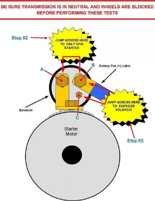

Se e' un problema del solenoide (sopra motorino avviamento) lo puo' provare sempre col cacciavite (lo start motore).
Ci son due modi di far partire motore col cacciavite :
- fare contatto sui cavi grande dimensione step#2 : Se a@asimov alimenta (contatto B che ha il cavo grosso al dado grosso contatto A) il motorino parte (come ci ha gia' detto).
- fare contatto fra il filo piccolo del solenoide ed il cavo grosso da batteria +12 step3# : cosa succede se @asimov alimenta il solenoide (il cavo +12 contatto B al piccolo filo contatto C sul solenoide) ?!?
Se parte lo stesso ... non importa smontare motorino avviamento ed il guasto va cercato fra quel cavo (piccolo) ed il quadro (che credo la cosa piu' probabile visto che il problema e' avvenuto nello sbarco quindi staccando il quadro e riattaccandolo) ... altrimenti ... lo porta da elettrauto e probabilmente se la cava con poco come ci testimonia @kitegorico
(controprova : anche col tester puo' verificare che il "pulsante" del quadro abbia problemi a dare il consenso al cavo piccolo [lo stacca, di solito e' un fastom, e legge tester se pigiando pulsante arriva consenso +12])
