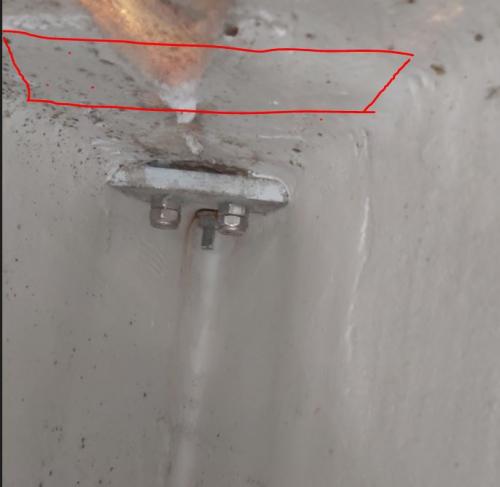

Ed invece no 30, la landa dello strallo è imbullonata sottocoperta. Poi quel triangolino di vetroresina è resinato in unica struttura con il dritto di prua e le murate.
Ma se tu mi chiami "dritto di prua" dove sono quei bulloni non sei bullo.
[Immagine: .]
Comunque, il dritto di prua è largo solo due cm fuori, scarsi 1 dentro. Si forse ce la si fa, precisione massima però con un golfare da 6, ma se Lupo mi da una confermo sono più sereno.
#82
Incredibile ma vero! Io con una cosa del genere non mi fiderei ad andare per mare.
Darei anche una controllata a tutte le altre lande, all'attacco del bulbo.
Costruire una barca è un'oppppppinione.

Murata e dritto di prua e quell'angolo di raccordo, sono un blocco unico. Ci tiri su la barca!!!

Ho visto un X312 di un ADV con un golfare esterno customizzato fatto dal pieno e contropiastra interna posizionata sul dritto di prua poco sopra la linea di galleggiamento che è uno spettacolo... spero abbia la voglia di postare qualche foto, è fatto a regola d'arte!
#86
Secondo me Bullo ha ragione. Sulla mia barca e sulla maggior parte di quelle che ho visto, c'è un profilo in acciaio imbullonato sul dritto di prua al quale è attaccato direttamente lo strallo o al quale è controventata la landa in coperta.
Stesso principio delle lande della sartie: sono sempre solidali con lo scafo, non con la coperta.

Per controventare il bompresso devi sapere quanto tiro avrai sulla mura e questo dipende dalla vela che monterai e se avrai un cavo antitorsione da tesare.
A quel punto devi devi dividere per il seno dell'angolo fra il bompresso e la briglia e troverai la tensione della briglia stessa. In questo modo dimensionerai la briglia.
Moltiplicando per il coseno dello stesso angolo avrai la compressione del bompresso e capirai se gli attacchi in coperta sono sufficienti.
Ovviamente, con queste considerazioni la briglia deve essere più in basso possibile in modo da aumentare l'angolo in questione e diminuire il rapporto fra tensione e tiro verticale.
Ti hanno già detto come murare la briglia: un tubo passante o un golfare con contropiastra sagomata a V (ti ho spiegato sopra come si dimensiona).
Oppure fai ad occhio.

Io la faccio più semplice Smiley45 Golfare o tubetto, cascano a circa la stessa lunghezza del bompresso, quindi avranno un angolo 45°. 45° significa che 50% dello sforzo andrà sull'attacco in coperta e 50% sul dritto.
Il dritto tiene senza problemi il carico, sia il verticale che l'orizzontale.
In coperta il golfare del bompresso è montato esattamente a prua di una paratia di rinforzo che quindi assorbirà tutto il carico orizzontale
Il golfare è il mio preferito perchè più semplice da installare, non ci sono paranoie di abrasione cima scafo ecc. ecc.
Sulla carta sarebbe possibile un secondo controvento per un code0 installato a metà bompresso
Dubbio, dritto largo esternamente due cm, ed uno interno. Siccome il golfare giusto è da 6mm, Si riuscirà a fare il foro o si lavora troppo di precisione? Usando l'usanza di osservare dagli altri, se qualcuno ha fatto su una barca identica, vado di golfare. Altrimenti tubetto.
Tanto per ambedue il lavoro si fa a terra.
Per il tensionamento, si precarica fino a che il bompresso rimane comunque orizzontale
#90
Non proprio. A 45 gradi la tensione della briglia sara 1.41 volte la forza necessaria a tenere il bompresso orizzontale quando è sotto carico. Stesso rapporto per la compressione del bompresso per cui il bompresso verrà compresso sotto carico della stessa forza che la vela esercita in verticale.
Il golfare e la contropiastra li dimensioni in base a questa considerazione. Se la vela tira 300Kg in verticale sulla mura, la tensione della briglia e lo sforzo sul golfare saranno di ~420Kg e il bompresso ti andrà in compressione per gli stessi 300Kg.
Se tutto è dimensionato correttamente, in coperta hai solo un carico longitudinale alla direzione poppa/prua e nessun carico verticale. A seconda di quanto orzi invece avrai una coppia di forze che potrebbe essere un problema (minore) considerata la leva del compresso: gli attacchi in coperta sono fatti per carichi in una direzione, ma non torsioni. Questo però vedo che la hai in parte considerato visto che hai previsto di armare il C0 con un braccio più corto.
Ovviamente questi sono carichi statici per cui deve aggiungere un margine.

Fori ai lati, tubetto e poi colata di resina sopra, da questa foto si capisce anche meglio di quanto poco spazio ci sia anche per la contro piastra e relativi dadi di un golfare. Peccato, preferivo il golfare.
Poi probabilmente oramai che la soluzione era il foro passante, qui hanno sfruttato tutti i possibili cm a disposizione, sembra quasi a filo galleggiamento.

Si, lo spazio è poco.
Più in basso la metti e meglio lavora, questo è sicuro.
Io prevederei una regolazione. Se fosse rigida potresti farla fissa, ma tessile è troppo difficile.
Io ho dyneema scalzata da 6 che passa da un anello a bassa frizione in cima al bompresso e torna verso la barca. Lì c'è un paranco 6:1 (basta meno, io avevo quello) che aggancia il dyneema con moschettone rapido. Il paranco è ovviamente attaccato in coperta.
Io sono quasi sempre solo è uso la calza. Con questo sistema armo gennaker, metto in forza la briglia e via. Quando disarmo, mollo la briglia e la porto a bordo per non interferire con l'ancora.

Il foro col tubo trasversale annegato con la vtr caricata di fibre nell'angolo basso, sulle prue così sottili è la soluzione migliore.
Il golfare dovrebbe essere lungo mezzo metro per arrivare dove si possa mettere una rondella e infilare una chiave a tubo.
Sconsiglio la regolazione, perchè è inutile e se la si fa che arriva dalla varea del bompresso aumenta il carico di punta.
E' sufficiente un lashing da riprendere se la briglia si allunga.
In ogni caso la briglia non va assolutamente precaricata, perchè bisogna lasciare un po' di carico verticale sulla varea interna del bompresso, altrimenti il carico trasversale fa ruotare l'attacco e si rischia di fare dei danni.
