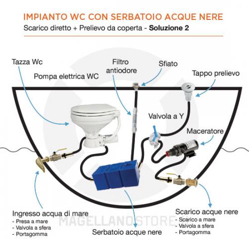

Schema acque nere errato
polipo Offline
Messaggi: 1.244
Registrato: Mar 2008 Online
Secondo me c'è un errore il maceratese va prima del serbatoio acque nere sul gabinetto e una pompa normale per scarico a mare

RE: Schema acque nere errato
La valvola a Y li non serve a nulla.
WC>Maceratore>valvola Y>
◇Serbatio (Sfiato)>(Aspirazione coperta)>Scarico a mare.
premettendo che scaricare in mare é vietato, gli impianti con casse acque nere sono piu semplici oggi, c'é il serbatoio posizionato verticalmente con il suo scarico in mare e la sua presa di aspirazione sul ponte e il suo sfiato, poi il wc scarica direttamente nel serbatoio dall 'alto, a questo punto si sceglie se si vuole riversare direttamente si lascia la valvola del serbatoio chiusa, se invece amiamo il mare e non vogliamo insozzarlo con i nostri liquami, si tiene la valvola chiusa e il serbatoi si riempie , il quale verra' poi aspirato dal pomte e riversato nella fogna .
Scusate io chiedevo il maceratore secondo me va' prima del serbatoio acque nere sostituendo la pompa del wc altrimenti buttandosi carta igienica come a casa una pompa normale credo si blocchi
La pompa normale andrebbe poi dal serbatoio al mare con lo schifo già ridotto in poltiglia
Lo schema va bene così. Il wc già macera la carta, poca alla volta mi raccomando...
Sulla mia barca parecchi anni fa seguii le direttive della Jabsco di cui utilizzai tutti gli elementi: il tubo di scarico del WC va alla valvola a Y,ruotandola si sceglie se espellere fuori bordo o riempire il serbatoio,questo viene drenato da una pompa maceratrice che ,azionata,lo espelle fuoribordo.
