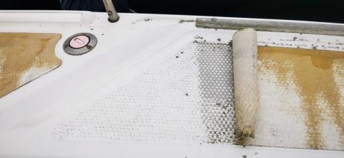

Sulla barca di un mio caro amico, l' antisdrucciolo TBS incollato a suo tempo in coperta ormai ha perso ogni sua funzione. Il mio amico ha deciso di rimuovere le pads; tra l' antisdrucciolo ottenuto sul gelcoat, però rimane il mastice che il mio amico ha difficoltà ad eliminare: acetone e altri solventi non hanno dato gli esiti sperati.
Avete qualche consigli/suggerimenti?
Se è una pellicola proverei a scaldare delicatamente ed alzare come si fanno con i vecchi adesivi su carene ed altro, se invece è colla proverei con sverniciatore.
3M 08984 Adhesive Cleaner
sul diamantato bella rogna

Il TBS solitamente viene applicato con colla poliuretanica.
Io avevo usato acetone (occhio che quello che si compra ai vari brico vale poco), carta vetro e spatola (ma sul diamantato non si può) e tanto olio di gomito...
Comunque un lavoro infame.
scegliere giornata di sole (o scaldare con phon) e giu' di belin rotante a setole durissime
belin
il diamantato regge
la colla no
