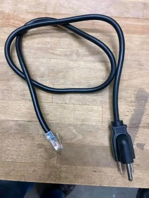

(25-09-2023 22:04)scud Ha scritto:  Ci puoi scommettere che non funziona
+1
Mi ha fatto venire in mente questa:
