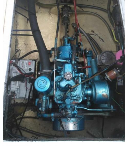

Ciao a tutti,
ho acquistato un DUFOUR 24 con qualche problemino da sistemare.
Devo trovare una soluzione per la copertura del vano motore che dovrà essere calpestabile.
Al momento la situazione è quella rappresentata nelle foto, ma devo sostituire tutto con qualcosa di stagno perché in questo momento parte dell'acqua piovana riesce ad entrare, oltre al fatto che la copertura è completamente andata ed inguardabile.
Io pensavo di ricreare una cornice con delle barre piene di PVC (3ccm x 3cm) per poi posarci sopra una copertura compensato marino (100 cm x 60 cm) da 2 cm di spessore opportunamente trattata con impregnante + turapori + vernice antiscivolo. Il compensato lo aggancerei alla cornice in pvc con dei gancetti a leva in inox, così eviterei l'apertura a libro e la cerniera laterale. Voi avete qualche altra idea? Conoscete qualcuno che possa fare una copertura in vetroresina ed indicativamente indicarmi il costo?
Grazie a tutti in anticipo

Io penso che anche la cornice sottostante sia posticcia e bisognerebbe togliere anche quella per capire come intervenire.
Non si vedono ombrinali e relativi scarichi e imho qualcosa ci doveva essere
Sembra anche che il piano del pozzetto non sia continuo, di solito questo tipo di soluzioni prevede un tappo che sta a livello con il resto del pozzetto
Io procederei alla ricostruzione completa, su quelle misure penso che potrai anche ridurre lo spessore del compensato pur rivestendolo con VTR, un'opzione alternativa è farlo in sandwich in modo che resti leggero, poi dovrai anche procurarti del materiale antirombo.

Conciatissima. Dipende da quanto vuoi spenderci. Quella roba va tolta tutta, motore va risanato e va fatta fare chiusura in vtr portante su misura raccordandola con il resto del pozzetto. Spero te l'abbiano regalata.

Da quello che vedo la barca è stata quasi sicuramente rimotorizzata,probabilmente nasceva in linea d'asse mentre ora monta un sail drive.
Seguendo quest'ipotesi Il "nuovo" motore era troppo grande per entrare nel vano originale e quindi quest' ultimo è stato allargato dando origine allo "scempio" attuale.
Per essere sicuri che la situazione sia come ipotizzato poc'anzi devi rimuovere la cornice, se sotto questa trovi la mastra originale ( bordino rivolto verso l'alto, per impedire l'entrata dell' acqua) avresti fatto bingo e la strada sarebbe in discesa ( non ti illudere al 99% non sarà così).
Se invece non trovi la mastra ( e ne sono abbastanza convinto) vedrai certamente che essa è stata rimossa in malo modo probabilmente tagliandola con il flessibile.
Ora un lavoro fatto bene vorrebbe il ripristino della mastra e la realizzazione di un coperchio il più simile all' originale.
Purtroppo però se realizzi la mastra in maniera fissa, poi non sarà più possibile sbarcare il motore o fare manutenzioni importanti perché l'apertura risulterà giocoforza troppo piccola.
Quindi a mio parere l'unica strada percorribile per realizzare un buon lavoro è quello di realizzare una falsa mastra ( o mastra rimovibile) tenuta in posizione da prigionieri, con una guarnizione in EPDM e eventualmente butile ( assolutamente da evitare il silicone, altrimenti ogni volta che avrai bisogno di rimuovere la mastra sarà un delirio, soprattutto per ristabilire l'impermeabilità).
Quando avrai necessità di grosse riparazioni rimuoverai sia il coperchio che la mastra, mentre in utilizzo normale ti limiterai a rimuovere il solo coperchio.
Per decidere come agire servono però le foto con la cornice smontata per capire quanto è stato allargato il vano e quanto bordino resta a disposizione per fissare la nuova falsa mastra.

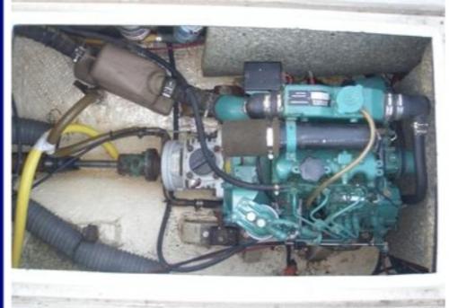

Vediamo con due esempi com'era il vano motore del Dufour 24:
La mastra si vede poco ma chiaramente in origine c'era.

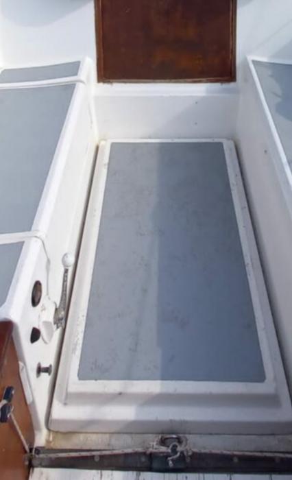

Qui invece com'era fatto il coperchio:
Penso che è chiaro per tutti che se uno non ha mai fibrato e non ha i materiali in casa ricreare il coperchio come in immagine richiede tranquillamente 1 mesetto. Stessa cosa per la mastra in caso sia stata asportata.
Obbietterete che un lavoro fatto bene costa più della barca, ma se non si colgono queste sfide non si imparerà mai a fare determinati lavori.
