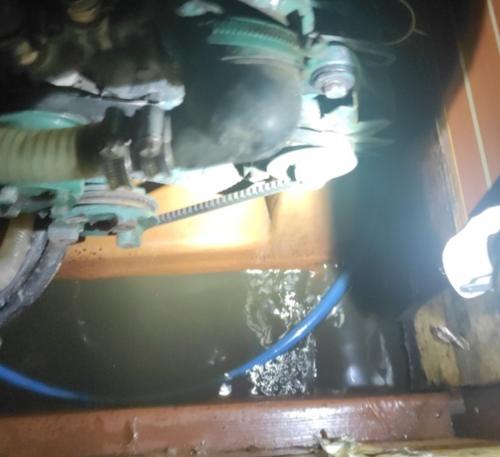

Perdita acqua nel vano motore md2030
Shocked
Sto uscendo di notte dal porto sento puzza di plastica bruciata
Apro vano motore vedo fumo.
Spengo motore .
Continuo navigazione x 60 miglia a vela .
Controllo trovo 5L di acqua sporco di nero.
Olio motore ok
Liquido refrigerante livello ok.
Riaccendo motore per entrare nel secondo porto motore suona bene e non pare che perda.
Qualcuno ha una spiegazione ??

Dalla foto effettivamente sembra essere liquido di raffreddamento (glicole, molto diluito).
