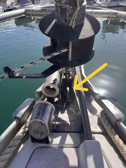

Premesso che ho letto un pò di post riguardo il tema in oggetto ma non trovando un caso simile al mio, mi collego a questo thread per chiedere ancora un consiglio/parere circa l'installazione dello strallo di trinchetta. modello barca: Grand Soleil 343 (anno 1986) 1. Secondo voi è possibile utilizzare quel golfare evidenziato nella foto come punto di attacco per lo strallo di trinchetta?

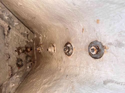

2. se la risposta è si, occorre rinforzare questo golfare con contropiastra e tirante imbullonato sul dritto di prua?

5. L'unica pecca della soluzione è che il profilo dello strallo di trinchetta non sarebbe parallelo allo strallo di . sfugge qualcos'altro? Grazie a tutti per utilissimi consigli!
Guarda il video di Zerbinati il cui link trovi pochi post più sopra. Esaustivo.
Quel golfare serve per attaccare la mura dei genoa - fiocchi se non c'è il rullafiocco. Se ricordo la paratia di collisione sul pozzo delle catene è robusta, si potrebbe mettere una landa li. Levami una curiosità ma sull'albero hai l'attacco per lo strallo di trinchetto e sotto una puleggia per la drizza?

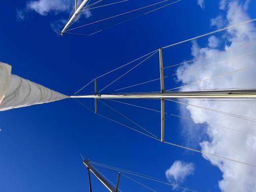

Bullo attendevo anche il tuo . Il rollafiocco esiste già, si vede nella prima foto che ho postatato. Si, la paratia che separa il gavone ancora, pare strutturale e si potrebbe installare li una landa operando dal cassonetto del motore del . della drizza trinchetto è tra il fanale di coperta sull'albero e quel passante cosa è che non ti convince?
.jpg   20231028_albero_dettaglio_punto drizza trichetta_05.jpg (Dimensione: 31,79 KB / Download: 375) [/hide]
Non capisco, vedo una drizza verde che scende, credo dalla testa e passa su un golfare. Quello sotto è l'attacco per lo strallo di trinchetto? Se fosse così hai la drizza trinchetta sopro lo strallo di trinchetto. La drizza deve stare sotto, sai così sfregando sullo strallo quanto ti dura.
Si, dovrebbe essere come da te descritto, diversamente avresti drizza sotto strallo e di conseguenza sfregamento quando drizzi . sono aperto a differenti pareri.
La scatola di drizza va sempre sotto lo strallo.
se la scatola drizza è sotto lo strallo, la drizza fa attrito contro . ma non capisco, mi occorre 'disegnino' 99
Il contrario, non fa atrito sullo strallo.
Basta che guardi in alto le posizioni telative di strallo e scatola drizza genoa. Altra cosa: sei salito su e sei certo che il pezzo che hai indicato con la freccia verde sia realmente l'attacco per lo strallo di trinchetta?
Da pessimo disegnatore quale sono, ho provato a rappresentare nel disegno la combinazione drizza - strallo che dovrebbe funzionare sulla mia barca, considerando che la trinchetta ha una 'prolunga' in fibra che andrebbe legata appunto alla drizza. A voi commenti e conclusioni.
Aspettiamo la replica di Bullo, sperando che si contenga. Intanto ti propongo di guardare il disegno della Selden. Valido sia per avvolgitore che per vela su garrocci per quanto attiene le posizioni relative di strallo e di scatola di drizza.
Il sistema giusto è quello che ti ha illustrato Kavoc. Piccola vela il tuo sistema sfrega sullo strallo, non va bene.
