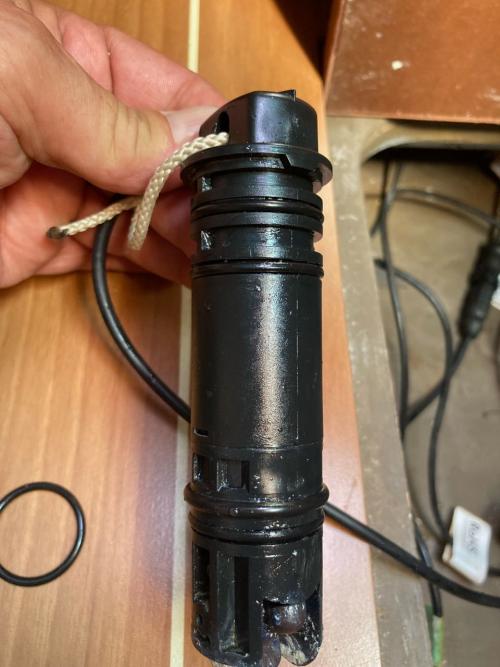

il mio sensore log è questo, per pulire l'elichetta (si intasa di alghe ad ogni minuto) va estratto dall'alloggiamento dove va avvitato in velocità un tappo a vite; nella manovra entra moltissima acqua in sentina. Quello che segnali tu, Airmar ST 850 l'ho già comperato ma continuo ad avere seri dubbi sulla connessione col mio system che non vorrei danneggiare per qualche collegamento sbagliato.[hide]

Non so se mi sono . linguetta di gomma è dentro la femmina, con la pressione dell'acqua si mette di traverso e rallenta il flusso (anziché di una fontana verticale si limita a tracimare).
Poi non serve avvitare, dovrebbe tenere stagno anche solo infilandolo.
Il mio è Raymarine, fatto così (il maschio).

Purtroppo i miei strumenti B&G risalgono agli anni '80, a quel tempo non c'erano i sensori Airmar, allego la foto di quello che ho acquistato tempo fa e del quale conosco appieno il funzionamento della linguetta. L'avevo comperato sembrandomi meno capace di intasarsi con le alghe in luogo della mia elichetta che sembra fatta apposta per impigliarvisi. Il mio antico sensore si collega al System con due conduttori e non va alimentato. Al contrario il sensore Airmar va alimentato a 12V per cui tramite una connessione sbagliata temo di danneggiare il mio system. Dovrei trovare un esperto in strumentazione antica che mi potesse suggerire un collegamento tra sensore Airmar e system che funzionasse senza rischi di sorta, questo è il il problema.
