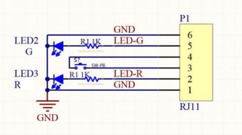

(31-12-2023, 23:43)Daniele O. Ha scritto: Grazie
Proverò a cercare in rete gli schemi elettrici per identificare i terminali

Orpo che velocità grazie
Io non sono bravo come te suppongo però sia il contatto 3/4
