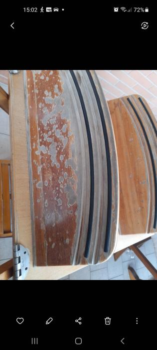

Ho smontato la scaletta per scendere sottocoperta e vorrei ripristinare i legni.
Non ho esperienza e chiedo consigli su procedimento attrezzature e materiali.
Vorrei prima dare una carreggiata per rimuovere la vernice vecchia. Poi finire con una spugnetta abrasiva sottile. Quindi verniciare con bicomponente poliuretanica tipo wood vb matt della veneziani. Ho il dubbio se vernice satinata o lucida.
Accetto consigli e condividerò le foto delle varie fasi. Se viene bene vorrei fare anche tavolo e anta carteggio.
In quelle condizioni devono essere portati a legno e ripitturati.
Io darei una pittura poliuretanica antisdrucciolo.
Esistono poliuretaniche anche monocomponenti.
Primo passo sverniciare con sverniciatore e raschietto, poi rotorbitale 80 e 120, poi 4/5 mani di vernice per parquet satinata (poliuretanica io ho usato la bicomponente) tra una mano e l'altra carteggiata leggera con la 120.
Io credo che c'è cosi' poco delle vernice originale che si passo evitare lo sverniciatore ed andare direttamente con carta abrasiva 80-120-220
Grazie per i preziosi consigli, proverò a carteggiare con le diverse grammature e poi vedo come viene. Per la vernice mi sembra di capire che è più simile all'esistente quella satinata rispetto a quella lucida.
Nello yachting solitamente il flatting satinato viene applicato sui legni interni mentre il lucido è riservato agli esterni.
Honey mi raccomando che il legno sia liscio, tolta la vecchia vernice non carteggiare con carta grossa, usa la 400, poi tra una mano e l'altra usa la 600 mano finale la 1000 watter proff a umido.
Se rispetti i tempi della casa non serve carteggiare e puoi dare mano su mano.
Prendi una 100, carteggi via tutto, e carteggia anche dove è grigio così tiri tutto stesso colore: poi prendi un opaco poliuretanico x esterni oppure x parquet.
Dai una mano la mattina verso le 11, vai a pranzo, poi alle 14 torni, lisciatina con 320 x tagliare il pelo e vai di seconda mano e fine.
2 mani solo? Pitturare è un'opppppinione.
O metti l'anti sdrucciolo consigliato, devi scivolare il meno possibile o fare bello in questo caso il legno deve essere liscio, no carta 100, troppo grossa.
Io che sono vecchio porterei a legno con pezzetti di vetro, non serve carteggiare il legno, è pronto per dare la vernice perchè perfettamente liscio.

Bullo perdonami ma per me pitturare non è una opppppinione o come diceva il Sig. ZK che mi dava de "l'hobbysta".... ma il mio mestiere e porto avanti una azienda di 15 persone solo pitturando mobili.
LA 100 non è grossa è giusta per quello che deve fare, ovvero sgrezzare e portare a legno tutto e lasciare una rigatura tale da permettere l'adesione della vernice che andrà a mettere...
Hai parlato di 1000 ad acqua.
le carte abrasive sopra la 500 son solo per carrozzeria, soldi buttati (almeno per quello che dobbiamo fare noi sulle nostre barche).
Noi Hobbisti abbiamo bisogno di adesione e la 1000 non crea i presupposti dell'aggrappaggio anzi.... serve all'opposto, ovvero togliere gli sfrisi delle carte piu grosse usate in precedenza e che si "leggono "nel film superficiale del manufatto finito...
La 1000 la uso sui pianoforti neri lucidi prima di pasta e polish, e non credo che una scala che scende di sottottocoperta sia fatta nera lucida come un pianoforte
dico la mia anche io.
Al 99% la scala è impiallicciata se va bene con tranciato da 1 mm quasi sicuramente da 0.6 mm
Se vai di carta vetrata (sopratutto la 100 che ti hanno consigliato) rischi di fare danni seri scoprendo il multistrato sotto e non la recuperi più. Lascia perdere le carte e sopratutto le Rotorbitali!
Sverniciatore chimico oppure raschietto a tirare ben arrotato (anche con pezzo di vetro come ha consigliato Bullo) e leggera mano di carta (150/180) per preparare supporto alla verniciatura. La vecchia vernice va asportata tutta e portata la scala a legno.
(22-01-2024, 11:37)acquafredda Ha scritto: dico la mia anche io.
Confermo che li strato superiore e molto fine.
Le scale solitamente non sono MAI Impellicciate ma al limite sono multistrato marino curvato e sagomato e ogni strato del multistrato è 1 mm... e la scala in foto mi sembra proprio così e per andare in terrasanta con una 100 a mano ci vuole mezzora di carteggiatura sempre sullo stesso punto...........
Gli sverniciatori vanno bene su grosse superfici e alti spessori di vernici da togliere e una volta tolto lo sverniciatore va lavato con acetone, pulito bene altrimenti se ci sono residuo di sverniciatore o il poro del legno è intriso di sverniciatore, (che emana solventi) tutto quello che dai, dopo 1 mese si stacca.
mi domando come abbiano fatto a fare una fresata a C da 5 mm come si vede in foto. LE fresate si fanno o sul pieno o su un multistrato fenolico che si lavora come un massello....
Comunque fai pure come vuoi vai di sverniciatore ...
