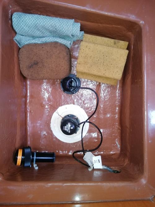

Nella sentina sensori ci tengo due spugne e un panno. Operazione di asciugatura veloce in quanto sono di fianco al bagno di prua. Asciugo perfettanente anche per ultimo con un po' di carta in modo che a verifiche successive devo trovare come ho lasciato. Ci metto anche il filo metallico di sicurezza. Comporta un po' di lavoro, ma inutile avere poi strumentazione moderna e mf se i sensori non sono perfettamente tarati e puliti.
