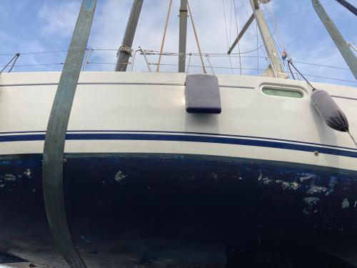

Scusate se mi inserisco, ma secondo voi dalle foto che sto per inserire mi hanno detto che devo riportare tutta la carena a gelcoat e a me sembra eccessivo e perciò chiedo non ci sono possibilita di stuccare in modo adeguato quelle zone dove la vecchia antivegetativa si è staccata? Sicuramente in futuro ed in un cantiere a mia scelta porterò la carena a gelcoat ma con i miei tempi e non coercizzato dal cantiere
Grazie a tutti per le condivisioni
Già detto diverse volte si può pareggiare con stucco a rasare, mi sembra che la carena sia a posto, non da portare a gel.
Se è AV autolevigante si può levarla quasi tutta con olio di gomito, si può farlo ogni anno.
Grazie Bullo, era quello che pensavo anch'io, ma tu ben sai come si comportano i cantieri a Sottomarina hanno troppi clenti e poco spazio nei piazzali e queste operazioni le vogliono fare in pieno Inverno
