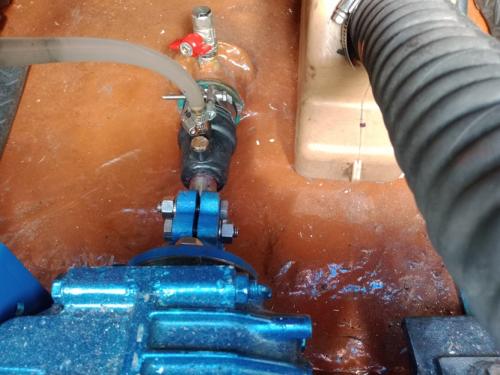

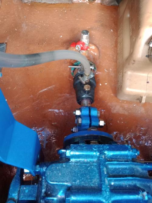

Ecco la cuffia montata due anni fà non perde una goccia, ingrassata a inizio stagione.
