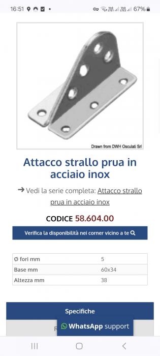

Ok grazie ora penso di avere tutto chiaro. Mi manca solo qualche dettaglio per l'attacco sull'albero. Potreste cortesemente darmi qualche consiglio. Questo può andare bene ?
Posso dirti la mia, tieni presente che ho disalberato 2 volte per cedimento dell'attrezzatura. Per un alberaio potrebbe andar bene usando rivetti in inox naturalmente. Io invece ci metterei prima attorno all'albero una cravatta di inox da 2 mm. e poi quell'attacco, in modo che lo sforzo sia distribuito su una superficie più vasta. Se l'albero fosse a terra si potrebbe levare la testa fare la fessura dove infilare l'attacco da dentro. Comunque lavorae col bansigo in testa è problematico. Quante volte sei andato in testa col bansigo?

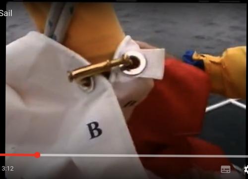

Per evitare il lavoro di un secondo strallo, anche se averne un secondo è cmq una sicurezza in più in caso cedesse quello del fiocco, si potrebbe modificare la vela come da foto ? Praticamente facendo una tasca che scorre sul genoa rollato. Quali controindicazioni potrebbe avere navigare con questo sistema ? Grazie
La stessa cosa che rullare il genoa.

L'attacco per lo strallo postato qui sopra va bene. Come si vede è diviso in due parti, si deve fare un taglio verticale sul profilo dell'albero, infilarlo dentro e rivettarlo all'interno senza far danni a drizze e cavi elettrici che scorrono all'interno.
La difficoltà, a parte il lavoro in quota, è che con lo strallo principale tra i maroni, è difficile usare trapani e seghetti alternativi lassù. Se già non capisci come fare, meglio che lo fai fare a un rigger. Tormentina (non trinchetta) con la calza. E' un sistema di emergenza, funziona bene, ma è fatto per casi occasionali di maltempo. Se ci navighi per giorni poi la vela sotto si rovina, oltre al fatto che per metterla e toglierla ci vuole un po' di "fatica" e dunque a quel punto è più pratico togliere l'avvolgifiocco e mettere i garrocci su tutti i genoa.
