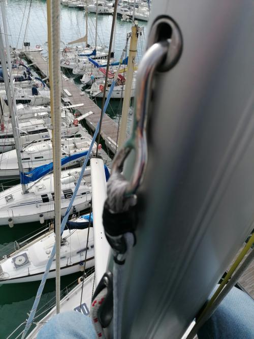

Prima di tutto grazie per i consigli. Avrei ancora una domanda il rinvio della drizza in testa d'albero per lo strallo di trinchetta può essere fissato esterno ?
Deve se per caso utilizzi una drizza di rispetto in TA devi montare un guida drizza 10 cm piú basso dell'attacco stesso
@Wally L'attacco per il martelletto è un po' più difficile da installare, perchè va infilato tutto nell'albero e bisogna stare attenti a non farlo cadere dentro. Inoltre su uno strallo amovibile questo sistema richiede un bloccaggio aggiuntivo perchè quando viene sganciato in coperta può succedere che poi una drizza si impigli al di sotto, il martelletto ruoti e lo strallo si sganci e cada in coperta. La fortuna è cieca, ma la sfiga in questi casi ci vede benissimo. Il cavallotto a U (che va messo per lungo) è un impiccio in coperta e, dato che non ha snodi, quando viene sollecitato succede che crei delle infiltrazioni.
Oltre al rischio di uscire, il martelletto è fatto per avviare il cavo con un certo angolo rispetto alla superficie dell'albero, quando si toglie lo strallo amovibile lo si porta a piede d'albero e lo si tende perché non sbatta il martelletto lavora in verticale quindi male.
Anche l'attacco Sparcraft con il foro potrebbe lavorare male con stralletto a riposo, cosi' ad occhio...
Non capisco perchè: se lo stralletto finisce con la sua forcella snodata che si fissa col perno nel foro ha tutti i gradi di libertà necessari.
La quantità di stralletti rimovibili che si vedono con questo attacco (non riesco a ruotare di pochi gradi ma immaginare l'albero verticale), il martelletto che soffre con il cavo tirato giù teso in verticale che fà la sua bella bozza sotto al terminale... Non sarà nelle regole dell'arte (spero) ma troppi se ne vedono.

@rob Hai ragione, il disegno chiarisce. Io ho una via di mezzo, martelletto con occhio al quale è legato (legatura specifica fatta dal rigger) l'anello ad alto carico sul quale è impiombato lo strallo tessile in Ultra Wire. Devo controllare che posizione assume con lo stralletto in posizione laterale.
P.s. : ho trovato una foto, sembra accettabile. In coperta ho messo il doppio golfare Wichard, wl compatibile con il resto, che è la "punta dell'iceberg" del lavoro fatto sotto,per rinforzare la paratia e i suoi collegamenti con scafo e coperta per renderla idonea ad ospitare robusta landa e controlanda.
