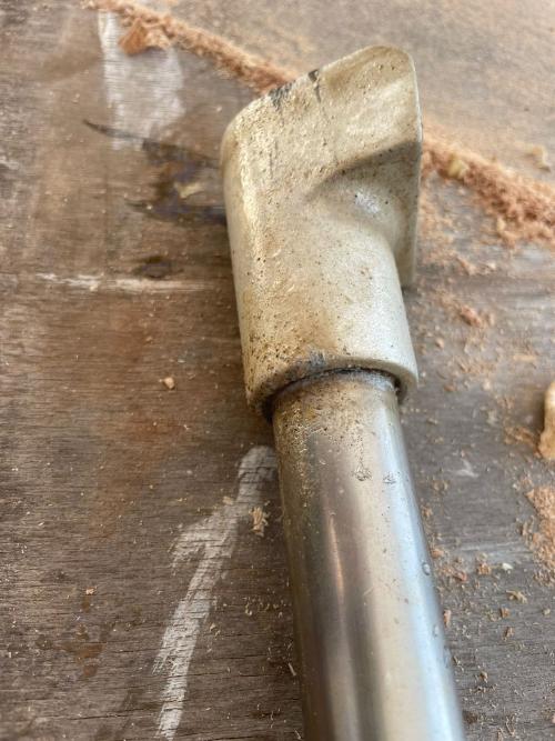

Ho smontato draglie e candelieri del mio First 32S5 (1989) per gestire un problemino di infiltrazione d'acqua sotto coperta. Il problema però è che un paio di candelieri col tempo, ossido etc si sono letteralmente "fusi" alla basetta - vedete foto. Sto provando di tutto per sfilarli e poter quindi rimondarli alla falchetta (solo togliendoli ho accesso alla vite di tenuta). qualche suggerimento??

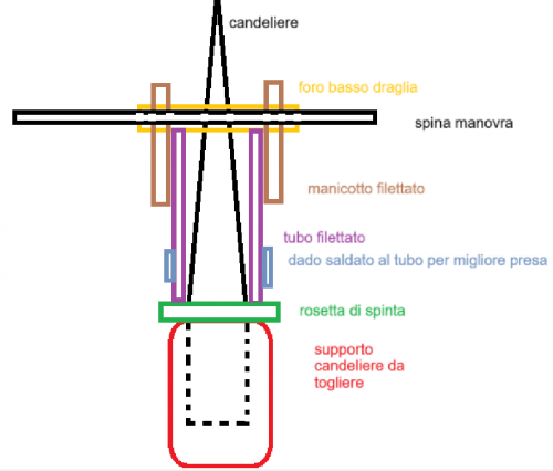

se su sul candeliere hai due fori per le draglie puoi tramite cose comuni farti un estrattore ovvero:
-Tubo idraulico in ferro che abbia il diametro interno il più vicino a quello del candeliere credo 25mm? il tubo da un lato deve essere filettato in passo comune gas 3/4" o quello che sarà.
-una rosetta da appoggiare sull'allumino per non rovinarlo.
-un manicotto filettato tale che si avviti sul tubo
-una spina robusta e un pò lunga da infilare nel foro della draglia + bassa diametro credo diam 7/8mm, p far leva.
fare un foro sul manicotto filettato della stessa misura del foro del candeliere per la draglia vicino al bordo per avere + filettatura possibile Filettare il tubo in modo che tutto avvitato al manicotto sia di misura e appoggi tramite la rosetta all'allumino e dall'atra parte la spina entri nel manicotto le filettature vanno ben ingrassate, se c'e la possibilità saldare sul tubo un dado, per facilitare la presa in morsa. Ora se siamo fortunati svitando il candeliere che comanda il manicotto la basetta verrà sputata fuori. se se serve disegnino.
Allora, avevo pensato di usare una pressa anche . non saprei bene come e sinceramente non credo di aver capito bene che intendi 26 se ti andasse di farmi un disegno te ne sarei grato. Grazie

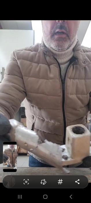

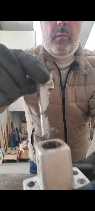

A seguito di un fortunale ,ho avuto due candellieri distrutti ,in darsena, dal Grand Bank 20 mt di fianco (ha un belin sporgente 10 cm giusto all'altezza dei miei candellieri) ;ho provato Svitol, freddo, cannello,torsione, estrattore senza risultati : descrivo la procedura usata rivelatasi risolutiva ho tagliato il candelliere all'altezza della basetta con una fresetta da 5 mm in metallo duro ho ridotto lo spessore del pezzo di tubo rimasto dentro la basetta lungo una generatrice con uno scalpello ho tagliato verticalmente il tubo dove avevo ridotto lo spessore con una pinza ho "arrotolato"il tubo staccandolo dalla basetta per il primo candelliere ho impiegato 3 ore e un rosario per il secondo (valore dell'esperienza !) in quindici minuti ho risolto. Mi auguro non serva a nessuno.
spero sia comprensibile. una volta attrezzato, svitando il tubo ed il manicotto il supporto d'alluminio viene spinto fuori e puoi fare molta forza
Permettimi Wally, ma purtroppo le proporzioni del disegno non sono quelle reali, la compressione si scarica su un tubo molto lungo, sottile, conico e con un solo foro in testa, in pratica una perfetta "asta caricata di punta", l'effetto sarà di piegare il candeliere o di rompere il foro passadraglia. Purtroppo si sottovaluta la forza di "incollaggio" tra inox e alluminio.
Ne sei sicuro? il candeliere dovrebbe avere una boccola per non mangiarsi con la draglia e anche se non c'è lo spessore del tubo avrà almeno 1,2-1,5 mm che son già tanti chili di spinta, il foro avrà 8mm? con questi spessori l'albero di un 7m stà sù e ci naviga in tutte le condizioni, in più se si lubrificano bene e/o lo si mette a bagno si spera che un pò molli poi mettendo in forza si può scaldare, per mè un buon tentativo prima di tagliare e quindi cercare acrocchi uguali la si può fare.

Io le ho provate tutte, dopo averlo smontato dalla barca. Immerssioni di giorni e giorni in gasolio, wd 40, acero, niente. Poi sono passato alle maniere forti, punta da 25 nuova sotto il trapano a colonna grande da officina, bassa velocità, sono riuscito a distruggere l'inox e salvare la basetta.
Chi parla di colpetti, wd40, girare, non sa di cosa si parla, il livello di saldatura è tale che forzando la prima cosa che cederà è spacccare la basetta
Riporto il precedente messaggio con la punteggiatura che si e' persa e una migliore elencazione degli step seguiti. A seguito di un fortunale ,ho avuto due candellieri distrutti ,in darsena, dal Grand Bank 20 mt di fianco (ha un belin sporgente 10 cm giusto all'altezza dei miei candellieri) ;ho provato Svitol, freddo, cannello,torsione, estrattore senza risultati : descrivo la procedura usata rivelatasi risolutiva 1) ho tagliato il candelliere all'altezza della basetta 2) con una fresetta da 5 mm in metallo duro ho ridotto lo spessore del pezzo di tubo rimasto dentro la basetta lungo una generatrice 3) con uno scalpello ho tagliato verticalmente il tubo dove avevo ridotto lo spessore 4)con una pinza ho "arrotolato"il tubo staccandolo dalla basetta. Per il primo candelliere ho impiegato 3 ore e un rosario, per il secondo (valore dell'esperienza !) in quindici minuti ho risolto. Mi auguro non serva a nessuno.
