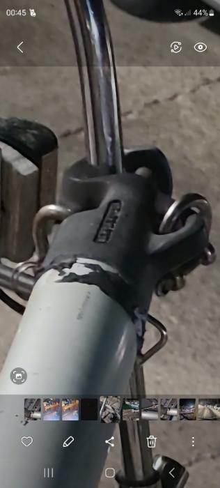

Si comincia! I rivetti sono venuti via, ovviamente non si muove di un millimetro.
Trattandosi di alluminio su alluminio, quale è la tecnica migliore per applicare calore al tubo per farlo dilatare senza fare dilatare anche la varea, in modo da generare la differente dilatazione e quindi il distacco?[hide]     [/hide]
(12-12-2024, 01:44)ibanez Ha scritto: Si comincia! I rivetti sono venuti via, ovviamente non si muove di un millimetro.
Questo è quello che ho trovato io, alla fine ho tagliato il tubo e anche così non è venuto via facilmente.
Finchè non lo vedi non ci si crede di cosa possa fare l'ossido e di quanto tenace sia!
L'ossido aveva addirittura rigonfiato il tubo in alluminio!
