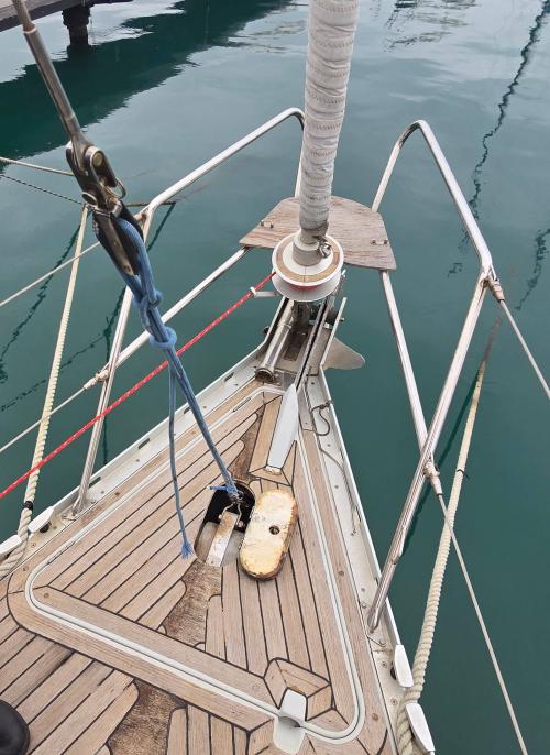

scrivo qui per chiedere un consiglio, dato che non credo sia utile aprire una nuova discussione Big Grin Il mio Comet 375 CL (albero "standard", non maggiorato) è armato in testa d'albero, con volanti non strutturali e strallo di trinchetta amovibile (credo di fabbrica). Ha poi belin con tenditore (8mm), strallo con avvolgifiocco (8mm) e stralletto baby-stay fisso (7mm). Sia lo strallo amovibile che le volanti sono da 5mm.

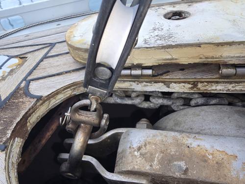

Tutto il rigging è in acciaio spiroidale 1x19, tutto nuovo appena sostituito (rifatto come quello preesistente, originale) a parte lo strallo amovibile, che per qualche motivo non ho cambiato, comunque in buone condizioni (probabilmente mai usato o quasi). Attualmente lo strallo amovibile è collegato in coperta (su un grillo armato sul salpaancora, credo anche questo "di serie") con un paranco indecente, che devo sostituire. Non essendo una manovra corrente, pensavo di sostituirlo con un tenditore a sgancio rapido (tipo quelli prodotti da Blue Wave) e prolunghetta in Dyneema da 8mm per collegare il tenditore allo strallo in acciaio. Intendo usarlo per armare la tormentina. Da piano velico di cantiere, la tormentina è da 10 mq. Devo ancora verificare da quanti mq è la mia Big Grin In linea di massima, vi sembra una soluzione efficiente, a meno del dimensionamento del tenditore e della prolunga in dyneema? Grazie dei consigli che vorrete darmi Big Grin
L'albero normale di proggetto è quello che chiami maggiorato. La Comar pensando che le barche andassero in mano ai Milanesi, gente inesperta, diminuiva il piano velico, parole dell'allora ZAVATTA direttore. L'albero Nemo nasce con attacco per lo strallo di trinchetto e attacchi per relative volanti, altezza II° crocetta alto. Il cantiere però non lo faceva e devi farlo tu, mettere strallo trinchetto e volanti. Strano non ci sia in coperta la landa per per attaccare lo strallo di trinchetto. Per mettere in forza il trinchetto ci vuole un vero tenditore ed in contraposizioni la volante. Il salpa ancore si usa per salpare o dar fondo poi, poi la catena non sta in forza sul salpa ma si fa una bozza e lega sulle gallocce o le bitte.
Il mio albero (Nemo, come giustamente hai detto) è quello con P=11,8m, quindi la versione "corta" per milanesi Big Grin Il precedente proprietario (che ha posseduto la barca dal 1994 all'anno scorso, quando l'ho presa io), evidentemente su alcune cose è stato accorto, tipo montargli lo strallo di trinchetta e le volanti, che sono collegate poco sotto la seconda crocetta. Lo strallo di trinchetta non ricordo esattamente, ma penso poco sotto le volanti o giù di lì. La landa in coperta c'è solo per il Baby Stay, lo strallo di trinchetta verrebbe armato sul grillo in foto 2. Comunque il salpaancora è fissato bene, su una parte strutturale ben dimensionata nel gavone dell'ancora (allego foto). ll dimensionamento di sartie, stralli (normale e baby) e belin corrispondono a quelli del piano velico originale del cantiere, sul quale non sono riportate volanti e strallo di trinchetta, ma li do per buoni. Montare una seconda landa per l'altro strallo, sinceramente troppo sbattimento, andrebbe smontato il cielino della cabina di prua e non ho per niente voglia.
La landa va messa sulla paratia di collisione del pozzo delle catene. Un'amico aveva il comet 12 con il quale ho fatto 5 Rimini-corfù-Rimini più altre regatine. Aveva l'albero di proggetto con la I di 17 m. Carena IOR, lo strallo di trinchetto e volanti le montammo noi. Posso assicurarti che il trinchetto e le volanti servivano di bolina con mare, il paranco della volante lo prendevamo col vericello per metterlo in forza e radrizzare l'albero e far fare meno catenaria allo strallo, avevamo vele con garrocci si cambiavano. Il tuo comet con le bavette è sotto invelato ma appena il vento vero supera gli 8 nodi va molto bene perchè è molto potente, ovvio che la lunghezza degli IOR è limitata rispetto al fuori tutto, scafo, era un III° IOR.
Per la landa dello strallo di trinchetta ne parlo con l'amico rigger (amico si, ma rigger professionista, non certo un improvvisato Big Grin ) che mi ha sostituito tutto il sartiame, vediamo come la vede... magari così può starci, o in caso vedo con lui come montare la landa. E' vero che è sottoinvelata con le ariette, ma a noi va benissimo così (uso croceristico), anzi anche meglio, usandola in 2, io e mia moglie (lei con quasi 0 esperienza, io con poca: qualche anno sui laser da belin, qualche uscita e regata anni fa su un GS343, un paio di brindisi-corfù, qualche anno di noleggio in grecia) è tutto più morbido e leggero, rimandato in pozzetto, senza grossissimi sbattimenti. E sbanda meno Big Grin Non è comunque un mattone anche con vento leggero, fa il suo. Con venti più tesi, per ora sono uscito con max 15 nodi e mi sono divertito un sacco, meno la signora Big Grin Le volanti mai usate, per ora. Comunque voglio tutto in ordine, perchè sappiamo bene che non si sa mai, esci con 5 nodi ed al ritorno te ne trovi 30, il mare è così. Le volanti le regolo con un paranco ognuna, 4:1, doppio violino, uno con strozzatore manuale (tutto Harken Element 60mm), cima in dyneema (l'unica che ho messo a bordo, il resto delle drizze e scotte tutto nuovo ma in poliestere), alla bisogna posso cazzarle sul winch sopravento... Ho dimensionato il paranco, in modo da avere abbastanza cima da lasciare le volanti con circuito esterno al boma, in modo da non dover andare in continuazione all'albero per montarle e smontarle, caso mai . tocca al secondo (o meglio, terzo ;D ) strallo.
