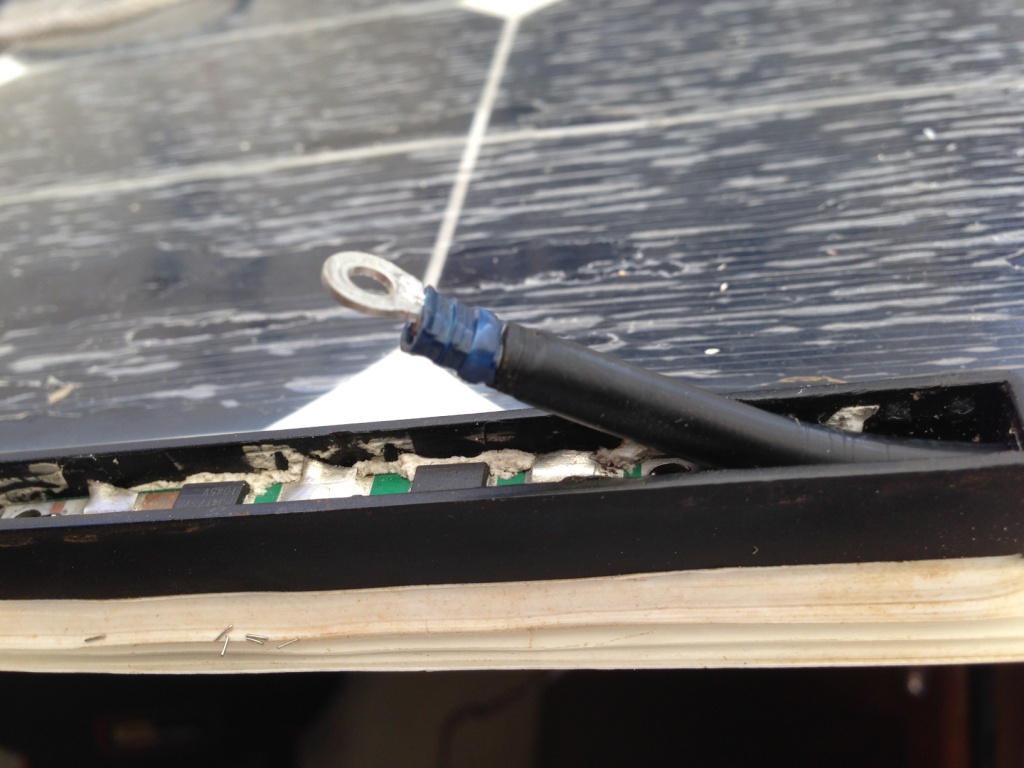

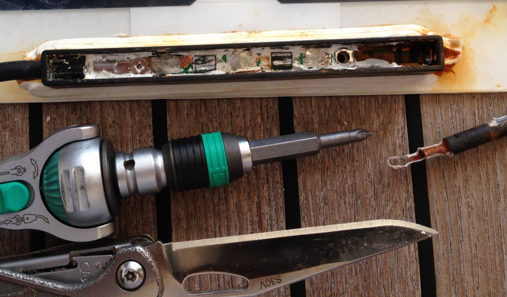

Come ho detto in un'altra discussione, durante una burrasca l'acqua di mare e' entrata dentro la junction box con macchie di ossidazione tutto intorno. Oggi ho trovato il tempo di aprire la JB e non mi stupisco di quello che e' successo. L'impermeabilizzazione e' a dir poco precaria e se, come nel mio caso, i cavi che escono dalla JB vengono subito deviati e' fatale che entri acqua. Quello che, IMHO, si puo’ fare e' rimuovere il vecchio sigillante, sostituirlo con MS Zucchini o similare, ed obbligare i cavi a seguire un percorso rettilineo per qualche centimetro dopo la JB utilizzando delle fascette.
Per il momento la situazione e' questa:

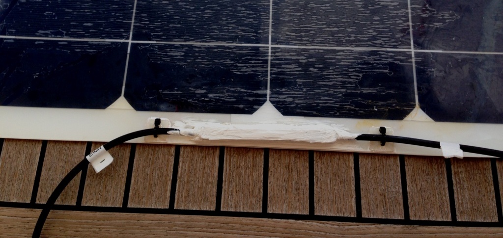

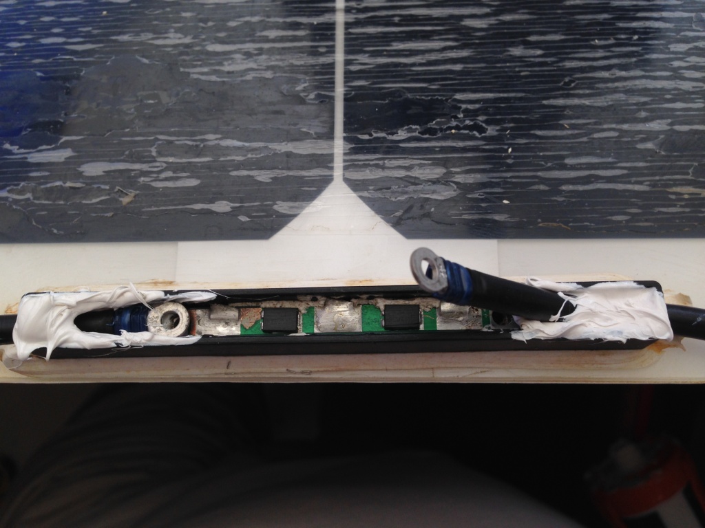

Ho risolto (Spero!).
Questo e' il risultato, dal punto di vista estetico fa schifo, ma dovrebbe funzionare.
[Immagine: .]
Quello che serve, se non e' ancora entrata acqua nella JB, e' mettere le 2 fascette che evitano che il cavo entri piegato nella JB.
Appena posso posto l'intera procedura di ripristino.

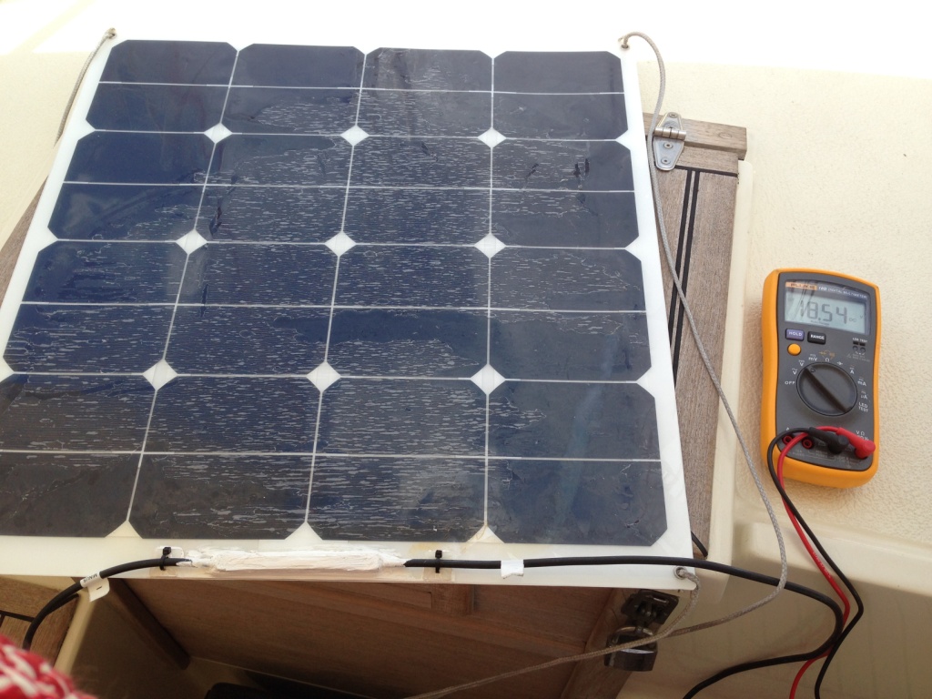

Era legato in coperta a prua dello stralletto. Non ha fatto la guerra, semplicemente quel pirla dell'armatore (che poi sarei io)60 si e' dimenticato di togliere la pellicola protettiva. La barca e' rimasta a terra senza che ci andassi per 15 giorni appena montato il pannello e questo e' il risultato.Smiley26 Con delicatezza ogni giorno tolgo le pellicine che si alzano ed in capo ad un paio di mesi (spero) la lebbra sara' debellataSmiley53
