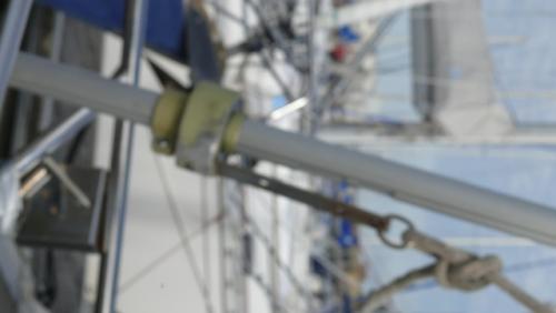

La girella ha una sbarra inox forata (che volendo si può posizionare più alto o più basso) che parte verso l'alto, alla cui estremità superiore si attacca la drizza, portandola sufficientemente in alto perché l'angolo della drizza con la gola dove la cima entra nell'albero sia tale da evitare ogni arrotolamento attorno allo strallo.
Quando si fà il genoa nuovo (per me una volta ogni tot anni) quindi misura dell'inferitura forse un po' diversa, basta mettersi di lato con un binocolo e controllare la posizione del tutto con la vela issata.
Foto sfumata e storta, ma penso si capisca
ps il problema -dal mio punto di vista- del Multitop è che quando è vecchiotto se uno cerca di svitarlo per controllare le condizioni del cavo nascosto sotto, rischia di rompersi a pezzi, quindi si tende a non farlo; è l'unico punto del sartiame che non sono mai stato capace di verificare e snappp si è rotto proprio lì sotto, tutti i trefoli esterni mangiati. Se uno riesce ad aprirlo periodicamente per verificare come stia il cavo lì sotto, perché no.
