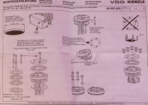

Ciao a tutti,
sembra una stupidaggine ma sto avendo difficoltà a rimontare la sonda livello gasolio sul serbatoio.
Ci sono 5 viti, di cui una più lunga, che devono accoppiare 3 settori circolari (tipo grosse ranelle per intenderci) e i 5 fori non coincidono. La brouchere indica di iniziare con la vite più lunga ma non c’è verso. Ora proverò a ruotare foro per foro i 3 settori ma vorrei sapere se qualcuno ha avuto lo stesso problema è c’è qualche trucco.
Ho anche un problema di taratura (segna circa 1/8 in più); penso che l’unica soluzione/speranza è che ci sia una vita di taratura nel quadro strumenti. Corretto ?
Grazie a tutti

(07-06-2020 09:11)elan 333 Ha scritto:  Ciao a tutti,
Grazie a tutti
Montaggio risolto
Per taratura prossima volta che vado in barca verifico esistenza vite di regolazione
Buon vento !! ⛵️⛵️⛵️

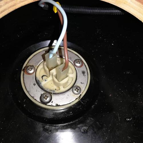

Riprendo questa discussione.
Stesso problema.
Cambiata sonda proprio come questa che hai postato.
Anche io ho sudato sangue per montarlo.
Risultato...peggio di prima...
La lancetta si muove 2/3 mm dal massimo anche se manca 1/3 di carburante.
Quello che ho notato che i 2 sensori sono a bagno in pochino di gasolio...fara' corto quello? mahSmiley30
NB: Foto di SIMILEpresa da WEB.Il mio ha tutte le guarnizioni sottovite a posto
