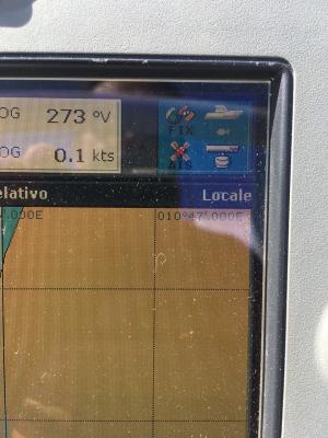

Questa è la discussione più "vicina" ad un problema che riscontro sul mio AIS 700 Raymarine: non mostra i nominativi di ALCUNE imbarcazioni. E' vero che non tutti mettono il proprio nome nella stringa inviata, ma ho notato con "quasi" certezza che ad essere senza nome sono le imbarcazioni da diporto (TUTTE), mentre le navi commerciali lo hanno. Traghetti, portacontainer, navi da crociera, tutte con il nome. TUTTE LE ALTRE , anonime. Ho letto su un forum Raymarine che occorre qualche minuto perchè arrivi il nome, ma ho provato e riprovato standoci sopra decine di minuti...L'unico indizio "strano" è che, malgrado riceva e trasmetta, sul dispaly E appare questa inquietante icona di AIS barrato...

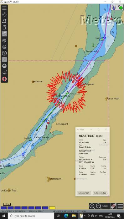

AIS in apparente ritardo
Salve coma da titolo, ho notato che ultimamente il nostro AIS sembra essere sempre in ritardo all'acquisizione dei bersagli, diciamo che anche bersagli relativamente vicini ha un ritardo di circa 1 minuto, questa cosa e' evidenziata graficamente nell'allegato , dove si vedeno praticamente due bersagli uno verde e uno grigio che in teoria dovrebbe essere l'ultima posizione del bersaglio mentre la verde sta' ad indicare il ritardo. Non mi sembra che in passato ci fosse un problema del genere, avete per caso rilevato lo stesso tipo di problema nei vostri AIS in particolare a chi usa OpenCpn, anche perche' l'effetto grafico lo fa' solo nelle versioni 5.0 e oltre

ma qui' non mi sembra che ci possano essere interferenze tra AIS A e B, siamo a Treguir nel fiume e a parte qualche barca a vela nessun altro in giro.

Cosa avete come transponder? Perché se riceve tutta la Manica (prima di eventuali filtri di display, "mostra bersagli entro 30miglia o roba simile ecc) i ritardi possono essere enormi. Sono nella baia di Quiberon come dire il Solent, questa roba la guardo sempre con due antenne separate, questi giorni circa 120 bersagli (e quasi tutti B), la quantità di ritardi è impressionante, se ci fosse la nebbia e uno avesse fiducia alle posizioni AIS senza guardarne l'età, si tiene dieci minuti prima di andare a sbattere. Idem senza nebbia, segui una barca per un approccio in porto e scatta l'allarme perché l'ais dice che gli sei sopra invece è 500m avanti...

E' un vecchio CTRX Carbon della True Heading, i filtri li teniamo sulle 20 miglia.E non vediamo navi in giro o AIS tipo A. Ma hai notato anche te lo sdoppiamento del bersaglio in grigio e in verde ?

quando c'è traffico, praticamente sempre. Ok succede quando si guarda con un certo dettaglio, con lo schermo che copre 20 miglia non si vede niente, in un approccio di porto con lo schermo che mostra 2-3-5 miglia vengono fuori doppioni qui e là, una barca cno segnale che viene di lato a dritta al segnale successivo viene mostrata stessa rotta sulla sinistra... ; se poca visibilità vado sempre di radar. L'AIS è una ganzata ma la quantità di cose a cui stare attenti Sad
