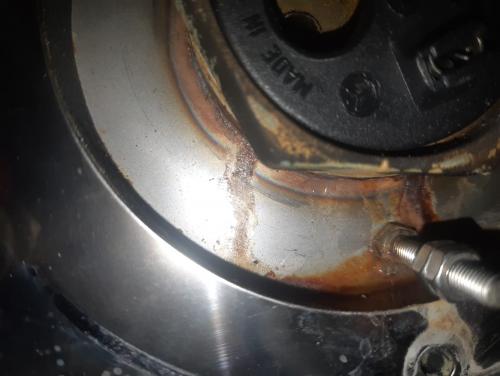

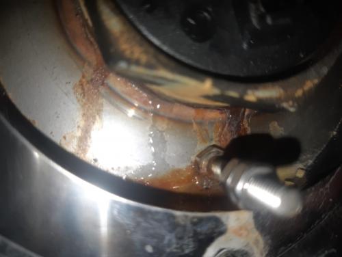

riapro questo vecchio 3D perchè ho notato un trafilamento minimo ( una lacrima) di acqua dal boiler in sentina. Il boiler inox quadrato Quick BXS 25 25l ha 18 anni mai fatta manutenzione ma quasi mai utilizzato in modalità elettrica sempre in modalità "San Volvo".
Inizialmente pensavo fosse una perdita dalla valvola di sovrappressione ma dopo aver rimosso il coperchio in plastica e sfilato il termostato (risultato praticamente nuovo) la situazione è questa in foto.
Se capisco bene l'acqua trafila dalla filettatura della resistenza. Condividete? O la sto facendo facile? Cercando in rete sembra un guasto non comune.
Poichè nei prossimi giorni ho bisogno di lasciare il motore e la barca operativi posso, secondo voi, svuotare il boiler e rimuovere la resistenza senza bloccare la circolazione del liquido refrigerante "paraflu" ? Oppure rischio qualcosa nel far andare "paraflu" caldo nel boiler vuoto ed aperto ?
Cosa fareste? Non vorrei acquistare la resistenza nuova senza essere certo del reale problema

Di solito la resistenza non è mai a contatto con il liquido,che sia acqua oppure antigelo,perciò la puoi togliere per controllarla.
Dalla foto pare che la perdita sia tra il contenitore della resistenza e il contenitore dell'acqua (boiler).

Ne sei certo? Secondo me la resistenza è "a mollo" nell'acqua da riscaldare senza alcuna struttura intermedia ma ammetto di non aver mai aperto un boiler nautico o domestico che sia
(27-12-2021 23:22)maurotss Ha scritto:  Di solito la resistenza non è mai a contatto con il liquido,che sia acqua oppure antigelo,perciò la puoi togliere per controllarla.

A vederla così dovrebbe essere una resistenza a " molla" direttamente nell' acqua. È avvitata e per far tenuta c'è una guarnizione da pochi centesimi di euro. Svuota, svita e prova con guarnizione nuova.
Diverso é se la flangia elettrosaldata dove è avvistata la resistenza perde, lì o la torni a saldare o non ci fai più niente.
