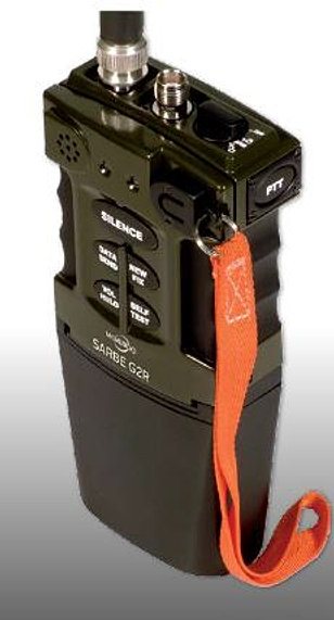

Nella brochure dicono che si puo' accendere automaticamente e trasmette sulle frequenze per EPIRB e anche UHF e VHF.
Per me che non sono esperto cosa vuol dire, che e' anche un AIS?
Non lo voglio comprare, non ho neanche trovato il prezzo essendo un prodotto militare, ma sono incuriosito che forse c'e' una unita' che fa' tutto e per di piu' in automatico.
[hide].[/hide]
[hide][Immagine: .][/hide]
Almeno in Italia la frequenza VHF è tra i 156 e 165 Mhz, probabile sia diversa in America ma non per il 16.
Comunque credo che quella banda di frequenze sia quella che usano i mezzi SAR per comunicare tra loro e pare che lo strumento metta in comunicazione il MOB con i mezzi SAR. Probabile che sia solo in ascolto. Quel "one touche silence"... ?
