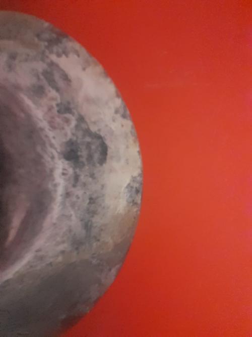

Antiche parti di alluminio presentano questo ossido biancastro, come eliminarlo?[hide]     [/hide]
l'erba più verde è la mia
purtroppo la parte biancastra e scusa è ossido o sale di alluminio e non c'è modo di recuperarla, va rimossa meccanicamente, per ottenere un effetto uniforme però dovresti rimuovere anche il resto dell'anodizzazione e poi ripetere l'anodizzazione su tutto il pezzo, in alternativa verniciare il pezzo.
